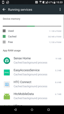

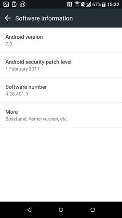

Другой интересный момент касается ПО. Как уже упоминалось, производитель не забросил поддержку этого гаджета и обновил его до Android 7.0.
Но что интереснее, эта оболочка практически не стала «тяжелее». На смартфоне с множеством установленных приложений на борту для пользователя остается около 1.2 Гбайт ОЗУ из 3.0 Гбайт. Если сделать полный сброс, то наберется и 2 Гбайта свободной памяти, а это, на минуточку, столько же, сколько имеет в своем распоряжении Samsung Galaxy S8+ с 6 Гбайт ОЗУ!
HTC One M9 – до сих пор один из тех немногочисленных смартфонов, которому хватает своего скромного по нынешним меркам объема ОЗУ. Да и сама оболочка работает отлично, она не зависает, приложения не вылетают с ошибками (и, вообще, всем бы современным «китайцам» среднего сегмента так работать).
Оно, кстати, легко объяснимо: дело в том, что при наличии финансовых проблем компания HTC не пытается создать свою вертикаль сервисов, что и приводит к тому, что систему попросту нечем переусложнить, как то произошло с TouchWiz у Samsung.

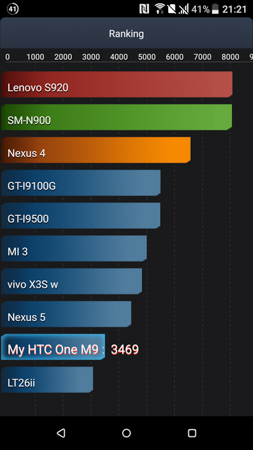

Напомню, как выглядел тест AnTuTu Tester на новом устройстве:
Результат был слабым, но многие флагманские смартфоны того времени показывали схожий результат. А вот как выглядит этот же тест после ~двух лет активной эксплуатации:

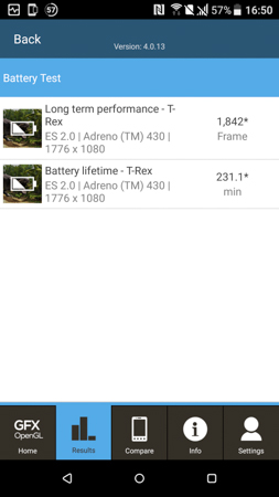

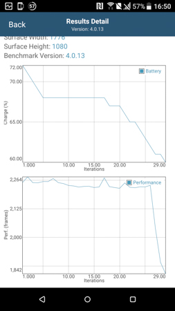

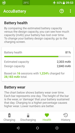

Что интересно, аппарат потребляет много энергии именно в активном режиме, а в неактивных сценариях показывает вполне типовую продолжительность работы. Это говорит о высоком качестве прошивки и батареи, дело тут именно в Snapdragon 810.

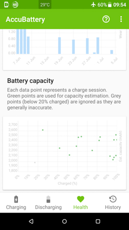

Если мы взглянем на статистику использования аккумулятора, то она покажет около 2 303 мАч остаточной емкости, но я бы скорее допустил около ~2 100 мАч, которые больше похожи на правду, судя по личному опыту и показателям в бенчмарках.
Но при загрузке GPU энергопотребление не такое высокое, поэтому и просевшая емкость батареи тут не сильно делает погоды.
Отдельно стоит отметить, что хоть аккумулятор и сильно износился, но смартфон не отключается от холода и показывает достоверный уровень заряда. Это косвенно говорит о качественном аккумуляторе, который был поставлен в слишком неблагоприятные условия.
Если вспомнить ресурсные испытания LG G4, то там батарея показала себя хуже. Однако если в том случае аккумулятор можно было легко заменить на новый, то тут из-за крайне сложной конструкции смартфона это очень проблематично и/или дорого.
