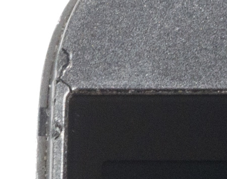

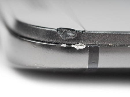

На смартфоне присутствуют и более серьезные повреждения по углам, скорее всего чехла он никогда не видел. Однако дисплей в нем не меняли. Почему?
Дело в том, что в металлическую оболочку вставлена пластиковая рама, в которую и вписан дисплей. Она выполняет функцию демпфера, который принимает на себя энергию удара, не позволяя металлу передать ее на торец стекла.
Этот пластиковый элемент часто ругали журналисты в обзорах, но на практике это очень грамотное конструктивное решение. Более того, сам пластик, как и в LG G4, качественный, он достаточно мягкий, чтобы не трескаться при ударах.

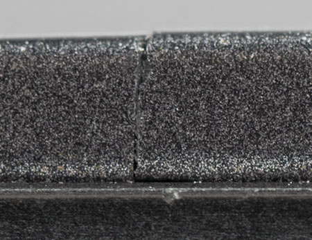

Хотя и тут трещин избежать не удалось. Принимая на себя ударную нагрузку и тепловое расширение на одном из самых горячих смартфонов современности, это вполне закономерный результат.
Но тут есть одна тонкость: если для пластиковых аппаратов это критично, поскольку трещина может пойти глубже и нарушить структурную целостность корпуса, то тут все скрепляется металлической крышкой, которая сохраняет структурную целостность устройства.

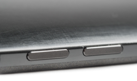

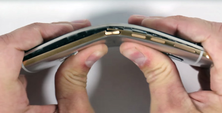

Впрочем, сам смартфон с трудом можно назвать прочным из-за очень распространенной в недавнем прошлом ошибки. Дело в том, что при врезке кнопок остается слишком мало «тела», и при деформации корпуса металл попросту складывается в том месте. Этим грешил и iPhone 6/6 Plus, из-за чего в СМИ появились интриги, скандалы, расследования. Позже производители стали внимательнее относиться к этому вопросу, и проблема изжила себя.
На практике же никаких проблем с деформацией на исследуемом экземпляре найдено не было, что с трудом можно сказать о продукции Apple того поколения.

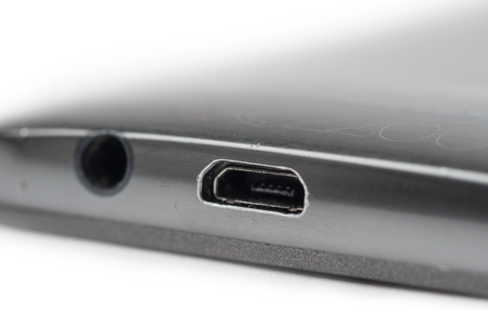

Толстый металл помогает смартфону сохранить и целостность порта MicroUSB. Углубление несколько ограничивает подвижность уже вставленного коннектора в корпусе, что предотвращает расшатывание уязвимых направляющих.
Тут же рядом расположен и 3.5 мм разъем, с которым так же нет никаких проблем, хотя выработка обоих разъемов видна невооруженным взглядом.
Ничего плохого не могу сказать и про кнопки. Да, они немного просели внутрь, все же резиновая мембрана не вечна, но нажимаются они отлично.

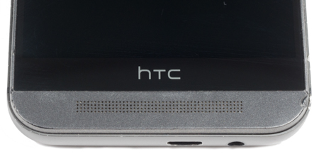

А вот в верхней части смартфона наблюдаются некоторые просчеты. Например, тот самый LED-индикатор уведомлений, который прячется в одном из отверстий перфорации, и без того был бесполезен, ведь его почти не было видно. Но положение дел ухудшилось после того, как внутрь попала пыль и грязь, которая полностью перекрыла свет.
Ну и трещины. Они видны с лицевой стороны устройства, хоть и не влияют, как уже говорилось, на целостность корпуса.
Снизу аналогичная по конструкции решетка тоже забилась грязью, которую вытащить оттуда очень сложно. Проблему можно было решить влагозащитой, но в этом поколении ее нет.

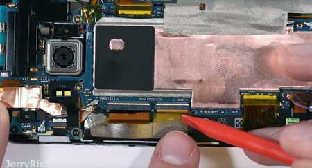

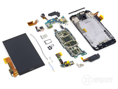

И напоследок стоит отметить очень переусложненную конструкцию, которая делает разбор и ремонт данного гаджета ночным кошмаром любого мастера. Это в свою очередь отражается и на цене ремонта, который зачастую теряет смысл.
Неудивительно, что, по мнению мастеров из iFixit, гаджет получил всего два балла из десяти в плане простоты ремонта.
