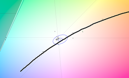

Профиль «По умолчанию»: цветовая температура дисплея ощутимо выше эталонных 6500K, и в этом профиле экран немного «холодит» выдаваемое изображение.

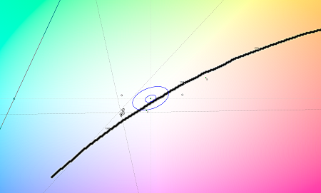

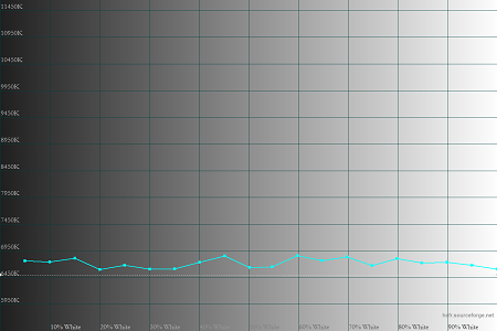

Профиль «sRGB»: а вот в этом режиме цветовая температура дисплея практически соответствует эталонным 6500K.
Профиль «DCI-P3»: как и в профиле «sRGB», цветовая температура дисплея близка к эталонным 6500K.

На мой взгляд, оптимален цветовой профиль «По умолчанию»: да, «sRGB» чуть точнее передает цвета, особенно белый, но изображение на дисплее заметно теряет в насыщенности, как и в случае с профилем «DCI-P3».

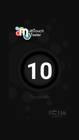

Как и положено флагманской модели, дисплей поддерживает до десяти одновременных касаний включительно.
