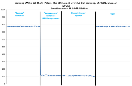

- По завершении этого теста проделаем еще один, целью которого будет выяснение того, насколько хорошо работают алгоритмы «сборки мусора» (Garbage Collection). На итоговом графике присутствуют скоростные показатели накопителя в четырех ситуациях: состояние «чистого» массива ячеек, после непрерывной нагрузки в течение двух часов в условиях отсутствия команды TRIM, после простоя 30 минут, которых должно хватить накопителю для отработки внутренних алгоритмов «сборки мусора», после выполнения команды TRIM на весь объем накопителя. Тест также специфический, и его результаты важны для тех, кто нацелен на эксплуатацию в условиях работы без TRIM.

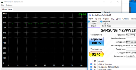

Температурный режим рассматриваемого накопителя просто идеальный.
Никакого обдува и, тем не менее, от Samsung SM961 128 Гбайт не удалось добиться нагрева свыше 52-53°C.
Для сравнения, изученный мною неделю назад ADATA XPG SX8000 аналогичного объема, будучи оснащенным радиатором и с заметно меньшими скоростными характеристиками, достиг температур 56-58°C (до температурного порога срабатывания защиты, который составляет 60°C, осталось совсем немного).

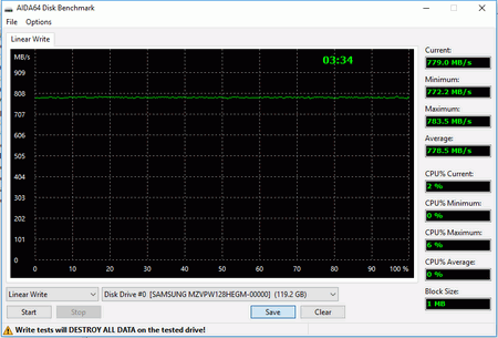

Накопитель не испытывает проблем с сохранением быстродействия.
Samsung SM961 лишен столь модного в последнее время алгоритма «ускоренной» записи: скорость постоянна и находится на уровне примерно 780 Мбайт/с. Между прочим, это на 10 с лишним процентов выше, чем заявлено самой Samsung, которая указывает в спецификациях лишь 700 Мбайт/с.

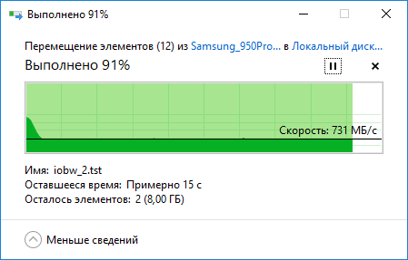

Скорость копирования крупных файлов ниже, чем мы получили в AIDA64, но и она выше формальной:

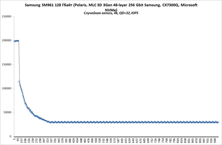

Непрерывная мелкоблочная запись с большой глубиной очереди запросов, да еще при отсутствии TRIM – тип нагрузки, нехарактерный для домашних ПК, но он иллюстрирует то, насколько производительна и стабильна в показателях использованная в тестируемых накопителях аппаратная платформа в целом.
И мы снова видим, что Samsung в официальных спецификациях занизила характеристики своего накопителя: по факту Samsung SM961 128 Гбайт обеспечивает 200 тысяч IOPS, а не 170 тысяч. График показателей великолепный: постоянство скорости записи просто отменное.
С работой в отсутствие команды TRIM картина идентична предыдущим поколениям SSD Samsung – алгоритмы «сборки мусора» не работают в автономном режиме, накопитель не восстанавливает свое быстродействие.
Впрочем, представить себе ситуацию, когда на накопитель не будет поступать TRIM сложно: драйвер NVMe существует только для тех систем, где эта команда поддерживается изначально. Разве что пользователь будет заниматься саботажем, отключая ее вручную.
