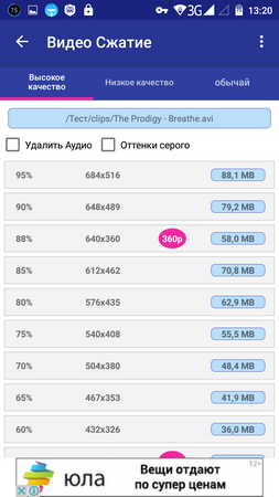

Впрочем, есть и пресеты – низкое и высокое качество, которые в свою очередь разбиты на несколько доступных разрешений, указывается степень сжатия и размер конечного файла. Что ж, совсем неплохо для топорной на первый взгляд программы.

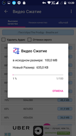

Если конвертировать Full-HD-видео (100 Мбайт) до 640х480 пикселей, то этот процесс займет 5-6 минут, что неплохой результат. Правда, исходный формат изменить нельзя, а сам процесс проходит только в один поток, несколько файлов преобразовать одновременно нельзя. Также, если вы прервали процесс, то придется начинать заново, зато прошлый файл автоматически затрется. Звук из видео извлекается без проблем и сносного качества. Обрезать ролик можно как угодно, благо есть предпросмотр.

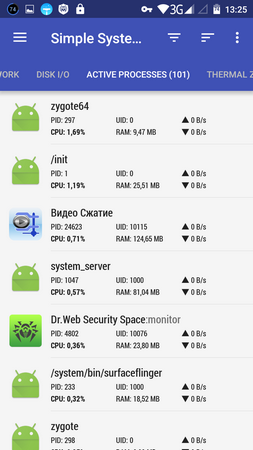

Нагрузка на систему

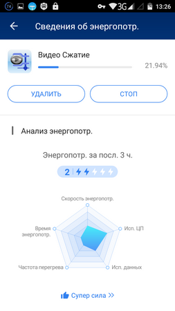

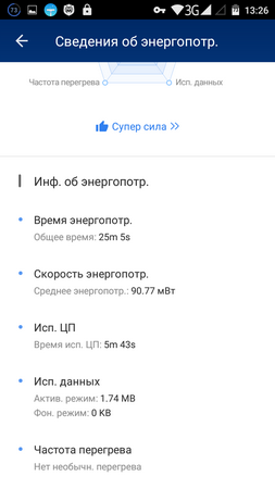

Нагрузка на систему в процессе конвертации находится на уровне, 125 Мбайт ОЗУ при 0,7% на процессоре, что меньше, чем у конкурента. Аккумулятор проседает в среднем на 22%, энергопотребление равно 90 мВт. Неплохой результат для «компрессора», жаль только, что работает он только с одним форматом.

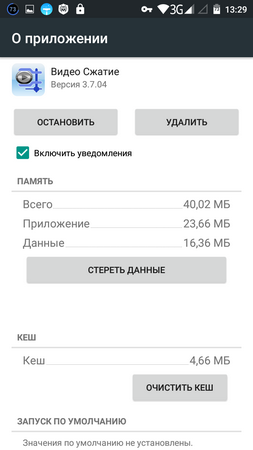

Video Compression работает с Android 4.0 или выше, содержит рекламу, которую можно платно отключить и весит в системе 23 Мбайт. Разрешений самый минимум и в них нет ничего криминального, вирусов Dr.Web не обнаружил.
