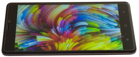

Углы обзора широкие. Хотя под большими углами картинка заметно темнее. Впрочем, дискомфорта в процессе эксплуатации это не вызывает.

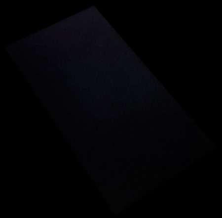

Черный немного синеватый, но без критичных проблем. При больших наклонах проявляется засветка по краям. В процессе использования проблем не наблюдается.

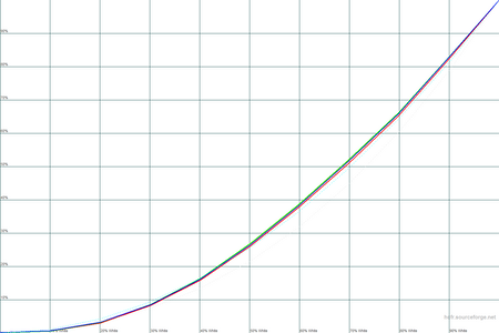

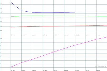

Цветовые линии заметно отклонились от референса. Точность отображения оттенков не получится назвать отличной, к сожалению.
Графики стабильны, удаленность от референса приемлемая. Результат неплохой.

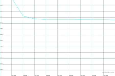

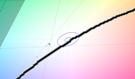

Цветовая температура завышена чуть более чем на 1000К. Это типичная картина для современных смартфонов, а вот заметить это отклонение "на глаз" едва ли удастся.

Точки серого клина сгруппировались на небольшом удалении от границ Дельты – паразитные оттенки, если и будут присутствовать, не создадут дискомфорта.

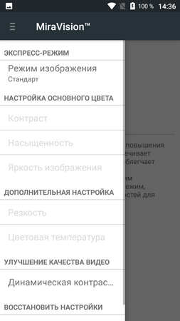

В настройках дисплея присутствует меню настроек технологии MiraVision, позволяющей немного скорректировать цветопередачу дисплея, под собственные предпочтения.
