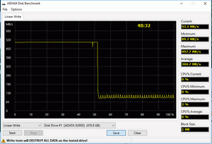

Затем производится полная очистка накопителя и запускается тест AIDA64 Disk Benchmark в режиме «Write» (размер блока установлен равным 1 Мбайт) – данный тест производит линейную запись всего объема носителя, попутно выводя информацию о процессе записи в виде удобного графика. Этот тест позволяет нам увидеть, насколько в целом накопитель стабилен, не возникает ли перегрев и какие, возможно, алгоритмы «ускоренной записи» реализованы в микропрограмме.

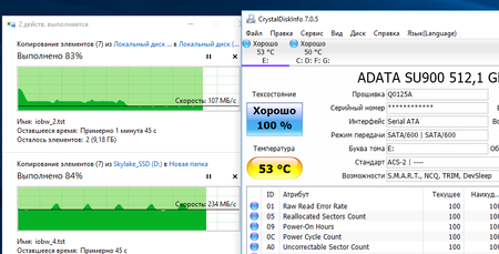

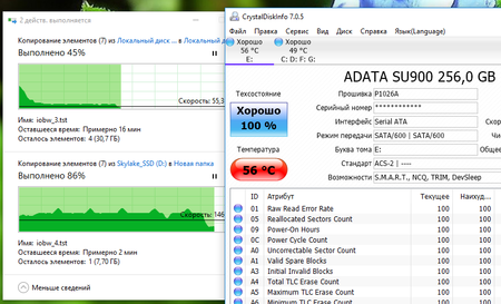

Температурный режим обоих накопителей можно считать приемлемым: даже после копирования одновременно ~150 Гбайт данных значения термодатчиков не превышали 56°C. Причем нужно учитывать, что корпус ADATA Ultimate SU900 наполовину пластиковый и внутри нет никакого термоинтерфейса для отвода тепла.
Что интересно, более емкая версия на 512 Гбайт греется несколько слабее модификации на 256 Гбайт.

Прошивка ADATA Ultimate SU900 способна поддерживать быстродействие накопителя на исходном уровне.
MLC NAND. Однако перед нами все равно решение с реализацией алгоритмов «ускоренной записи». Причем для записи в SLC-режиме используется все свободное место (поскольку для проведения теста AIDA64 используется изначально пустой накопитель, то на скриншотах видна запись в «ускоренном режиме» половины пользовательского объема).
После того, как свободное место заканчивается, микропрограмма переходит в режим обычной записи, попутно начинается процесс «уплотнения» данных, записанных в SLC-режиме, в итоге скорость записи падает до 90-100 Мбайт/с (причем как у 256, так и 512 Гбайт). В SLC-режиме скорость записи составляет более 500 Мбайт/с у обоих накопителей, явно упираясь в быстродействие интерфейса SATA.

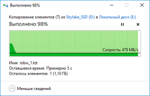

Скорость копирования крупных файлов примерно соответствует результатам AIDA64:
Первая «ступенька» – кэширование Windows, вторая – SLC-кэш накопителя, третья… а третьей нет – не пишем мы в ходе этого теста столько данных, чтобы столкнуться с падением скорости: тут только одно условие: чтобы на накопителе было вдвое больше свободного места, чем объем копируемых данных.

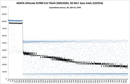

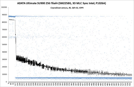

С показателями быстродействия на мелкоблочной случайной записи картина в целом соответствует результатам в AIDA64 на линейной записи: количество записанных на высокой скорости данных равно примерно половине пользовательского объема, затем происходит резкое обрушение с 78-83 тысяч IOPS до 30-35 тысяч IOPS
Из положительного можно отметить то, что колебание показателей моментальной производительности незначительно.
Автономные алгоритмы «сборки мусора» (Garbage Collection) как таковые отсутствуют. Накопители могут принять на полной скорости 0.3 и 0.9 Гбайт данных, но это происходит только за счет реализации SLC-режима. ADATA Ultimate SU900 не должны эксплуатироваться в условиях отсутствия команды TRIM.
