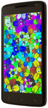

Герой обзора оснащен пятидюймовым IPS дисплеем с HD разрешением, что обеспечивает среднюю плотность пикселей. Впрочем, такое решение проверено уже не одним производителем, и оно достаточно для комфортного использования смартфона.
Сенсор воспринимает до пяти касаний включительно. За время тестирования к нему вопросов не возникло, действия отрабатываются почти моментально.

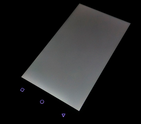

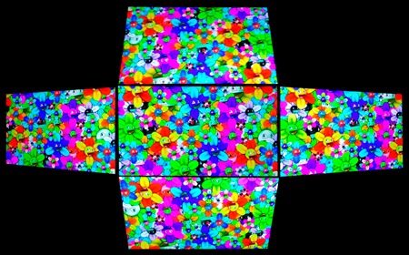

Углы обзора неплохие и широкие, сильного искажения цветов незаметно.

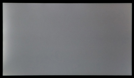

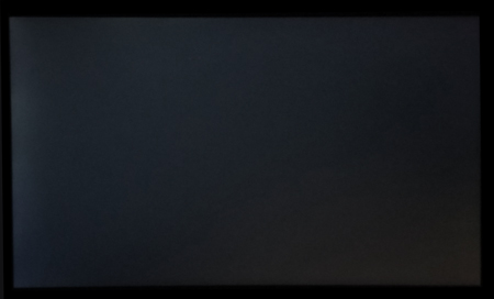

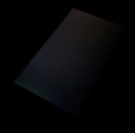

Есть небольшие проблемы с равномерностью подсветки, как на белом, так и на темном фоне.
Под углами на сплошном фоне мы видим не самое лучшее поведение цветов, есть искажения.

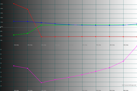

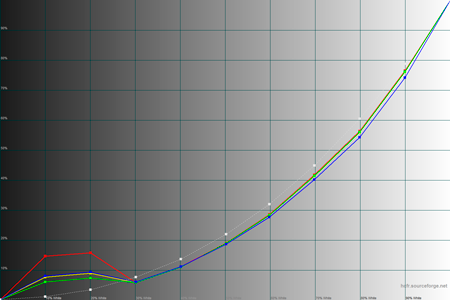

Цветовые линии сильно отдаляются от референсной полосы вниз, возвращаясь к таковой лишь к концу графика. Вначале также присутствует серьезная нестабильность показателей.

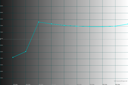

Цветовая температура не критично завышена, но в самом начале графика, наоборот, наблюдается провал.
Если вновь не обращать внимание на поведение линий в начале графика, то цвета держатся стабильно, за исключением некоторых провалов синего цвета.
