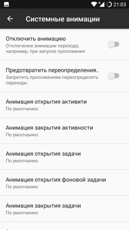

Здесь можно настроить всевозможные варианты анимации между всеми интерфейсами, есть множество типов прокрутки экрана, которые различаются скоростью реакции, пластичностью, отскоком и многими другими моментами.

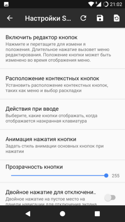

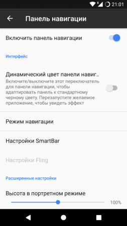

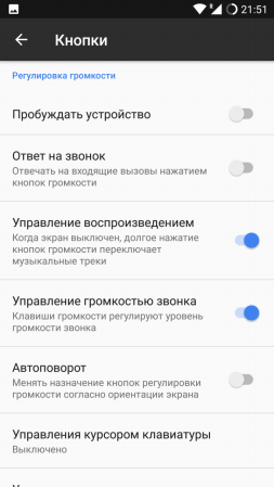

Конечно же, как и в CyanogenMod 13, мы можем настроить навигационную панель, даже если наэкранные клавиши отсутствуют как таковые. Сама панель с клавишами может необычно выглядеть, благо модифицируется размер, расположение элементов и все, что можно изменить. А аппаратные кнопки можно использовать вместе с наэкранными, либо вовсе отключить.

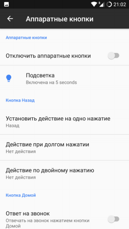

Аппаратные клавиши устройства легко настроить на активацию камеры, пробуждение аппарата или ответ на звонок…
Если кратко, то данная прошивка позволяет реализовать практически любой тактильный способ взаимодействия с устройством, обеспечивая возможность полной настройки гаджета под себя и свои нужды.

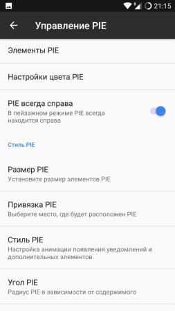

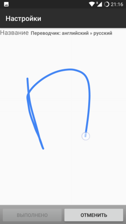

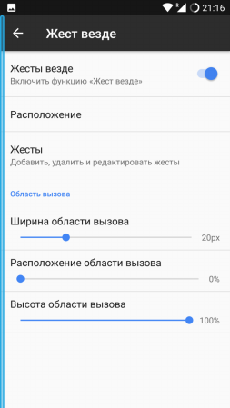

Что касается жестов, то они просто царствуют в Resurrection Remix OS. Мало того, что жесты предлагают практически безграничное количество ячеек для функций (причем любых), так еще и точность распознавания очень высокая.

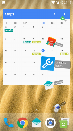

В довесок к ним идет удобнейшая утилита PIE Control и круговая панель с приложениями, позволяющая быстро запустить ту или иную программу из списка. И все это реализовано на самом высоком уровне и нисколько не нагружает систему.
К слову, ранее мы уже изучили схожие док-панели, посвятив им отдельный обзор «Упрощаем взаимодействие с android-устройством с помощью Pie Control: Pie Control (coolAce), Unique Controls и Simple Control».

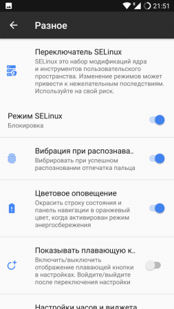

Еще одним неоспоримым преимуществом прошивки Resurrection Remix является поддержка режима SELinux, столь знакомого заядлым пользователям Linux и других открытых систем. Это необходимо для доступа к ядру и его тонкой настройке – изменению частот, работы ядер и установке сторонних ядер.
Предусмотрены разные режимы работы наушников (акустики), LED-индикатора, дактилоскопического датчика и прочих дополнительных устройств. Ничего подобного вы не увидите ни в одной прошивке! Например, LED индикатор может отображать уведомления разных типов, демонстрируя нам «гирлянду» при зарядке (при соответствующих возможностях устройства). В оригинальных же прошивках светодиод бы просто горел красным цветом.
