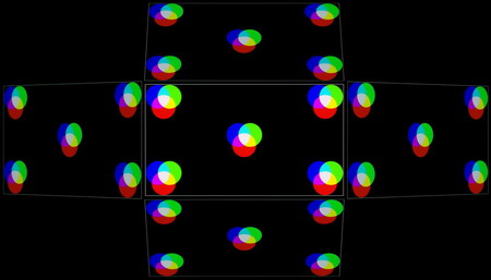

Теперь от теории переходим к результатам практического тестирования. Взглянем для начала на пять классических ракурсов:
На первый взгляд все на этой картинке хорошо: цвета вроде бы не искажаются, а падение яркости при поворотах дисплея весьма умеренное.
Но замер в цифрах показывает, что и технология S-AMOLED не идеальна. При поворотах на 45 градусов яркость синего и зеленого падает примерно в 1.3 раза, а яркость красного – в 1.5 раза. В результате при поворотах изображение приобретает легкий «прохладный» оттенок, и чем сильнее поворот, тем этот эффект заметнее. В целом это не препятствует выполнению классической задачи – посмотреть один фильм вдвоем, но факт такого поведения экрана должен быть отмечен.

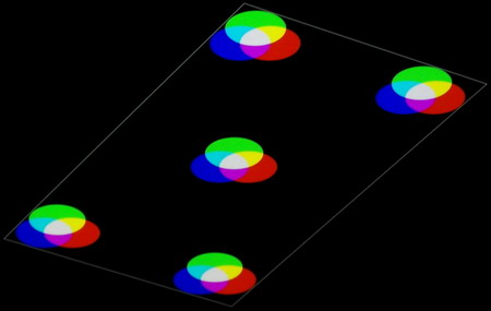

При поворотах дисплея под диагональными углами цветовая картина меняется аналогично:
При диагональных поворотах экраны AMOLED ведут себя лучше, чем IPS. У последних появляется паразитная засветка на черном поле (она же - glow-эффект), а у AMOLED черное остается черным.

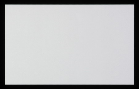

Тест на равномерность белого поля пройден очень хорошо:
Представлять фото проверки равномерности черного поля смысла нет, т.к. черное поле просто остается абсолютно черным, как и должно быть для AMOLED-экранов.

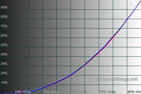

Посмотрим на гамма-кривые:
Гамма-кривые очень близки к нормативной кривой. Проблем с отображением различных градаций яркости не будет.

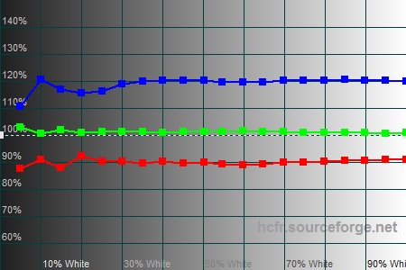

Идем дальше. График по цветовым каналам:
Графики достаточно ровные, особенно в области средних и больших значений яркости. Но, к сожалению, кривая синего проходит слишком высоко относительно красного и зеленого.

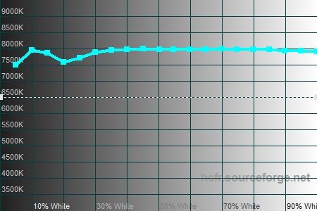

Слишком много синего цвета и слишком мало красного делают картинку «прохладной», что и демонстрирует график цветовой температуры:
Цветовая температура повсеместно выше нормы, составляющей 6500K. Но вряд ли повышенную цветовую температуру можно отнести к недостаткам, поскольку ASUS предусмотрел для пользователей утилиту подстройки цветовых параметров изображения.

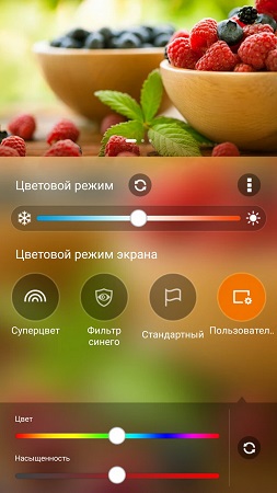

Именуется эта утилита «Splendid» и выглядит она вот так:
В последних версиях этой утилиты ASUS добавил новые режимы: «Суперцвет», и, в соответствии с последними веяниями, «Фильтр синего». Но для исправления цветовой температуры надо войти не туда, а в «Пользовательский» режим.

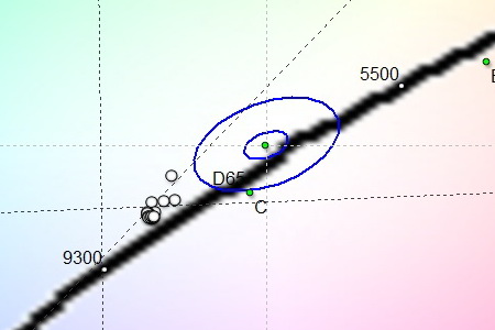

Вернемся к результатам теста дисплея. Картина замера по точкам серого клина не идеальна:
Точки серого клина «вылетели» за пределы большого синего овала, обозначающего границу DeltaE<10. Паразитные оттенки будут присутствовать, к сожалению. Смягчает этот эффект только довольно кучное расположение точек замера. Да и с помощью ручных настроек это поправимо.

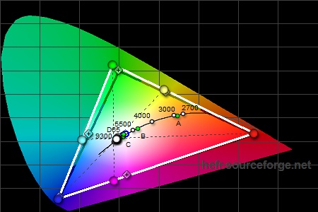

Следующая картина - цветовой охват:
Картина цветового охвата оказалась немного шире стандарта в области зеленого цвета. Такое отклонение вряд ли возможно будет заметить. В цветах не будет ни недостатка, ни избытка цветовой насыщенности.
В данном случае можно особо похвалить компанию ASUS, которая правильной настройкой успешно поборола одну из «болезней» экранов S-AMOLED – чрезмерно широкий цветовой охват, делающий сочные цвета на изображениях просто «ядовитыми».

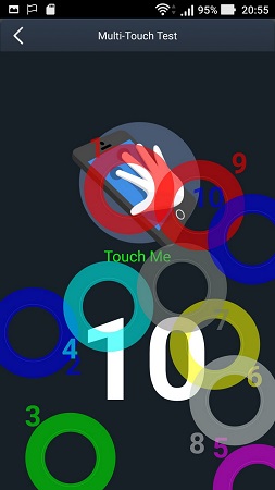

Тачскрин различает десять одновременный касаний. Что касается его отзывчивости, то она на очень хорошем уровне, и «понимает» даже легкие касания. Дополнительно ее можно усилить включением режима «В перчатках». Но работать можно только в тонких перчатках, в толстых зимних перчатках не получается.
