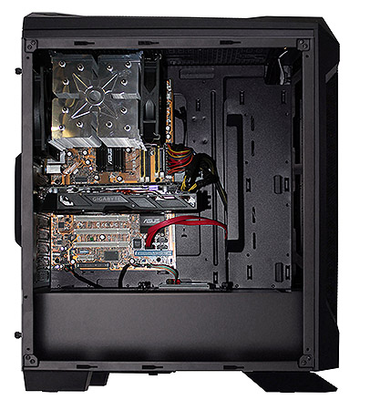

Системная плата в Aerocool LS-5200 устанавливается на стандартные шестимиллиметровые стойки, которые в штатной поставке не вкручены в поддон заранее. Для вкручивания стоек в комплекте присутствует пластиковая головка. Винтов с накатанной головкой для крепления материнской платы в комплекте не предусмотрено.
Блок питания устанавливается самым обычным образом. Затем крепим жесткие диски:

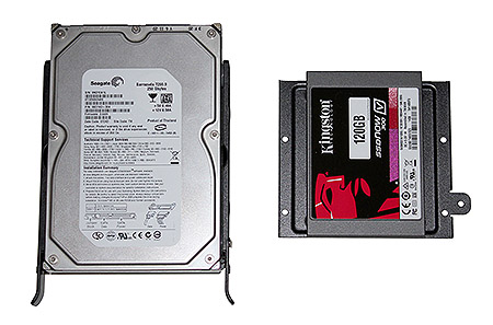

Салазки для накопителей 3.5" просто натягиваются на «винчестеры», для установки первые нужно немножко разогнуть. Накопители форм-фактора 2.5" крепятся винтиками. В корзину салазки задвигаются не очень уверенно, с первых трех попыток они заходили в нее криво. Для крепления твердотельных накопителей предусмотрены винты с накатанной головкой.

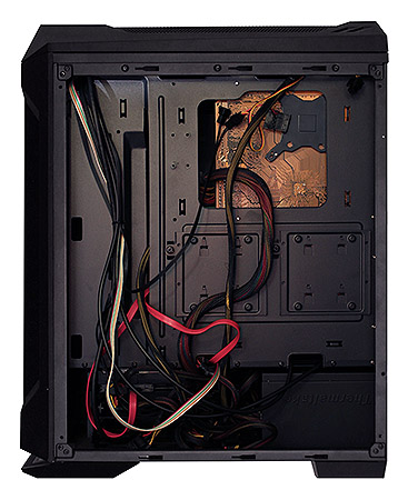

Теперь, когда все компоненты на своих местах, осталось разобраться с проводами. Через длинное вертикальное отверстие кабели проводятся очень удобно. Нужно отметить верхние отверстия, через которые удобно подключается четырехконтактный кабель питания к материнской плате.
Лицевая сторона в плане укладки кабелей выглядит просто прекрасно:

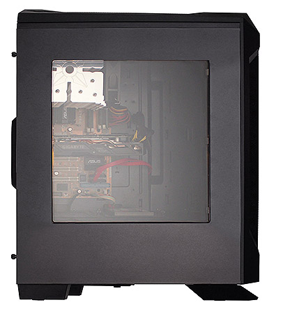

Aerocool LS-5200 с закрытой крышкой:
На этом система собрана и готова к тестированию. Включим ее и поближе рассмотрим систему охлаждения.

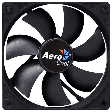

Система охлаждения Aerocool LS-5200 состоит из одного фирменного вентилятора Aerocool в задней части за процессорным разъемом, который удаляет нагретый воздух из корпуса. Он выполнен из черного пластика, его диаметр 120 мм, и по виду идентичен таковому в Aerocool P7-C1

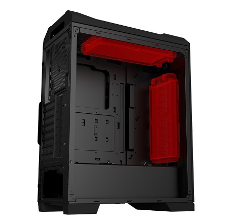

Однако система охлаждения в данном корпусе может быть значительно усилена. В передней части можно установить два 140 мм или три 120 мм вентилятора. Еще пару 140/120 мм моделей можно установить на верхней грани.
Таким образом, система воздушного охлаждения корпуса Aerocool LS-5200 может включать до шести вентиляторов. Производитель рекомендует три передних установить на вдув, а два верхних и задний - на выдув.
Поддержка системы жидкостного охлаждения выражается в возможности установить под передней панелью 280/360 мм радиатор, под верхней панелью - 240/280 мм радиатор.
