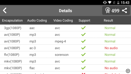

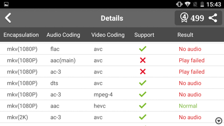

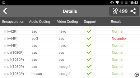

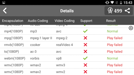

Начнем мы с тестирования «всеядности» форматов.
Результат высокий.

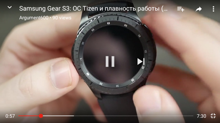

Видео в YouTube проигрываются нормально даже при 720р @ 60 fps.

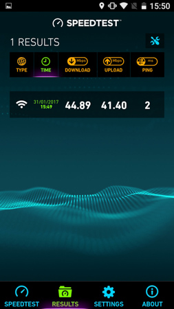

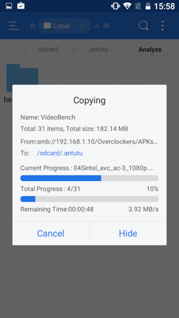

Скорость работы в сетях Wi-Fi составила около 45 Мбит/с из 75 Мбит/с возможных.

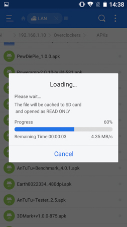

Скорость передачи данных через протокол smb (LAN) составила около 4 Мбайт/с.

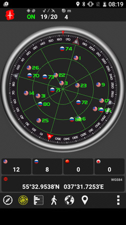

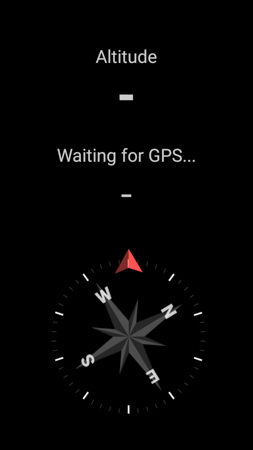

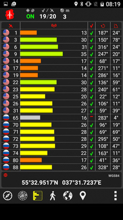

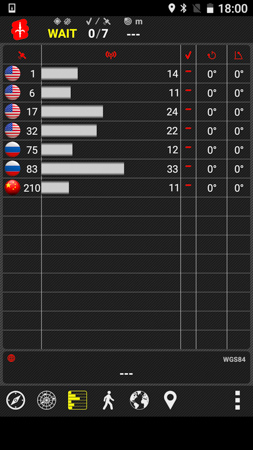

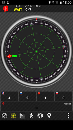

При тестировании GPS модуля смартфон вел себя странно: было видно, что он действительно способен работать с системами GLNSS и BDS, но зацепиться за спутники не мог.
Дело в том, что в первый раз аппарат тестировался в снегопад (смотреть пример ночного видео) и, по всей видимости, плотный слой облаков со снегом мешал приему сигнала. При повторном тестировании уже в ясную погоду все нормализовалось.
Есть и штатное приложение-компас. Направление определяется отдельным датчиком (магнитный сенсор), а координаты – при помощи GPS.
