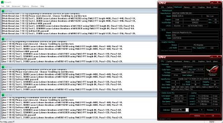

Разгон по BCLK
У рассматриваемой материнской платы в наличии есть внешний тактовый генератор, так что разгон подкачать не должен. И ASUS Prime Z270-A оправдала возложенные ожидания, показав способность стабильно функционировать с базовой частотой вплоть до 366 МГц:
Граница разгона «жесткая», уже на 367 МГц системная плата не стартует. В целом, практически такой же результат был достигнут и с ASUS ROG Strix Z270F Gaming.

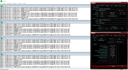

Разгон оперативной памяти
Перед тем, как приступить к разгону оперативной памяти, было проверено, насколько точно материнская плата задает напряжение питания памяти:
в UEFI, В |
в простое, В |
под нагрузкой, В |
Замеры проводились при помощи мультиметра Mastech MY64. Судя по ним, ASUS Prime Z270-A при установке напряжения питания памяти точна, придраться не к чему.
Что касается разгона, то полученный результат составил 3152 МГц:
Это чуть ниже, чем было достигнуто на ASUS ROG Strix Z270F Gaming, но в целом, разница в частотах близка к погрешности. Примерно таких же результатов разгона в свое время удалось достичь и при обзоре самого комплекта памяти. На увеличение напряжения или подстройку таймингов комплект не реагирует.
