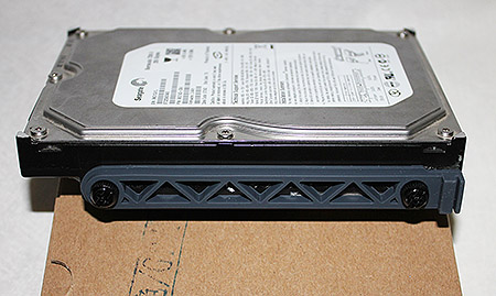

Устанавливаем жесткие диски. Здесь все просто – резиновые салазки крепятся к HDD с помощью винтов с накатанной головкой.

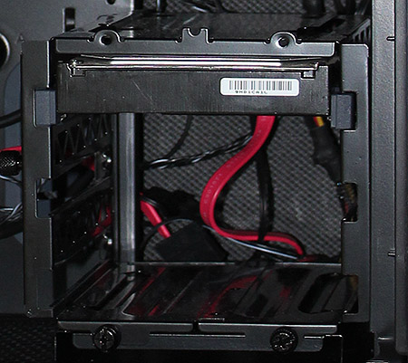

В корзину «винчестер» с установленными салазками просто задвигается. На месте он сидит достаточно надежно.

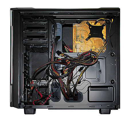

На очереди платы расширения, для крепления которых используются винты с накатанной головкой. Теперь, когда все компоненты на своих местах, осталось разобраться с проводами. Через крупные отверстия кабели выводятся за поддон и прекрасно прокладываются.
Здесь стоит отметить, что во многих моделях корпусов силиконовые мембраны держатся в своих местах очень слабо и норовят слететь. В данном случае такой проблемы нет, мембраны крепятся надежно и это радует.
Лицевая сторона be quiet! Silent Base 600 в плане укладки кабелей выглядит неплохо.
В целом качество изготовления корпуса находится на высоком уровне. Замечу только, что винты с накатанной головкой, предназначенные для фиксации плат расширения, были немного перетянуты, открутить их руками не представлялось возможным, да и с использованием отвертки пришлось приложить значительные усилия.

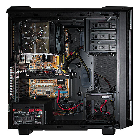

На этом система собрана и готова к тестированию. Включим ее и поближе рассмотрим систему охлаждения.

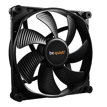

Система охлаждения be quiet! Silent Base 600 состоит из двух фирменных вентиляторов be quiet! PureWings 2 диаметром 140 и 120 мм с лопастями аэродинамической формы.
Обе модели выполнены из черного пластика. Одна из них, размером 120 мм, размещена сзади, за процессорным разъемом, вторая (140 мм) – в передней части.
Скорость вращения заднего вентилятора составляет 1200 об/мин, он отвечает за удаление нагретого воздуха из корпуса. Передний крутится при 900 об/мин и поставляет в систему прохладный воздух извне.
С учетом установки графического ускорителя, выдувающего воздух за пределы системного блока, можно констатировать пониженное давление внутри корпуса, что может привести к тому, что он будет затягивать пыль через щели. Однако это легко исправить, установив дополнительный вентилятор или даже несколько.
Благо разработчики предусмотрели такую возможность. Систему охлаждения корпуса можно дополнить еще одним вентилятором размером 140 мм на передней панели, парой 140 или 120 мм на верхней грани, одним 140 или 120 мм в основании и одним 120 мм на боковой крышке.
После включения системы я был приятно удивлен, насколько тихо она работала. Во всем диапазоне оборотов вентиляторов шума от них почти не слышно. Свою роль в этом играют и аэродинамические крыльчатки вертушек и массивный корпус с толстыми стенками, шумо- и вибропоглощающим покрытием. А резиновые салазки для жестких дисков прекрасно изолируют от вибраций.
