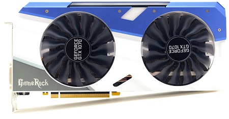

Palit GeForce GTX 1070 GameRock PE
Описание на сайте производителя – ссылка.
Palit GeForce GTX 1070 GameRock выполнена в белоснежно-синем исполнении, что смотрится очень оригинально. Дизайн подчеркивают два 100 мм вентилятора с матовыми полупрозрачными лопастями. Разработчики явно уделили внимание внешнему виду видеокарты, а не отделались простым черным кожухом.
Задняя сторона Palit GeForce GTX 1070 GameRock закрыта массивной опорной пластиной, которая играет роль элемента жесткости и защищает видеокарту от прогиба под тяжелым кулером. В передней части разработчики сделали прорези в бэкплейте, где на печатной плате разместились точки замера напряжений и резисторы для снятия защиты по силе тока и напряжения для экстремального разгона.
К плюсам относятся и двойной переключатель BIOS, который для видеокарт Nvidia является редким явлением. Его можно использовать для хранения нескольких настроек, к примеру, с высоким разгоном, и тихими параметрами скорости вращения вентиляторов.
При наличии в запасе ширины двух с половиной слотов расширения сложно реализовать неэффективную систему охлаждения. Естественно, под демонтируемым кожухом расположен крупный радиатор, а сами вентиляторы обладают полноценной высотой профиля лопастей.

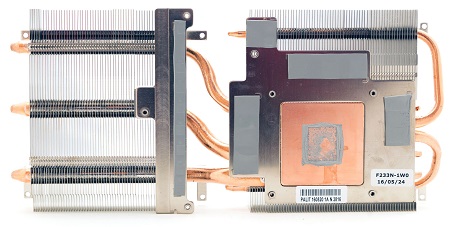

Основной радиатор включает две секции, в том числе главную с медной пластиной над GPU и припаянными тепловыми трубками. Припой, насколько мне удалось рассмотреть, присутствует с обеих сторон тепловых трубок и даже между ними. Сами трубки небольшие, всего 6-10 мм в диаметре.
Во второй части, соединенной с первой тремя тепловыми трубками, с обратной стороны установлена пластина. Она охлаждает зону VRM. И снова нас ждет качественная и добротная пайка. Причем прижим осуществлен тремя винтами, а не только по краям. В итоге все микросхемы Dr.MOS охлаждаются равномерно.
Завершает конструкцию кожух с двумя вентиляторами, диаметр которых равен 96 мм. Их крыльчатки вращаются в разные стороны, а профиль лопастей оптимизирован для создания максимального давления воздуха.
Palit GeForce GTX 1070 GameRock построена на оригинальной печатной плате старшей модели GTX 1080 GameRock: разработчики оставили без изменений дизайн PCB, только отказались от одной фазы памяти и одного шестиконтактного разъема дополнительного питания.
Используется качественная элементная база, отметим использование твердотельных конденсаторов и микросхем DrMOS, что должно положительно сказаться на разгонном потенциале, стабильности и надежности работы новинки. При необходимости для GeForce GTX 1070 GameRock Premium Edition можно отключить защиту по силе тока и увеличить максимальное напряжение vGPU.
Для этого надо удалить резистор, который не прикрыт никаким дополнительным стикером. А значит, при правильном подходе можно сохранить гарантию. Рядом есть площадки с землей, +5 В и +12 В. Ну а точки замера напряжений – это логичный довесок для полного набора энтузиаста.

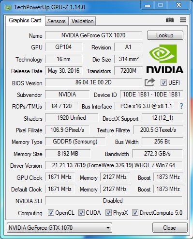

Premium Edition в наименовании наводит на мысль о расширенном комплекте поставки, но в компании Palit решили придать этому словосочетанию другое значение – высокий заводской разгон, наибольший среди всех других моделей Palit. Если говорить о конкретных цифрах, то частота ядра была повышена с 1506 МГц до 1671 МГц, в режиме Boost – с 1683 МГц до 1873 МГц! Не осталась без внимания и частота памяти, которая теперь функционирует при 2127 МГц.
Не разочаровывает новинка и в плане разгона, оставляя небольшой запас для оверклокера. В целом, удалось достигнуть частоты ядра и памяти 1740 МГц и 2325 МГц соответственно. Данных результатов удалось достигнуть при фиксировании скорости вращения вентиляторов на отметке 1700 об/мин.
Более подробно вы можете узнать о видеокарте в материале «Обзор и тестирование видеокарты Palit GeForce GTX 1070 GameRock Premium Edition».

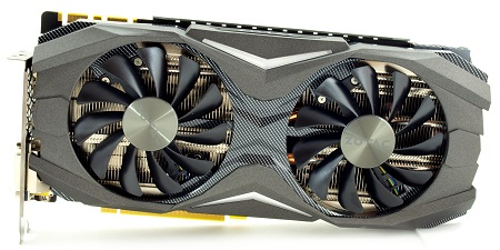

На мой взгляд, внешний вид Zotac GeForce GTX 1070 AMP! Edition очень притягателен и напоминает карбоновое покрытие спортивных гоночных машин. Разработчики видеокарты переработали многие элементы, чтобы сделать ее размеры более демократичными, нежели у версии Zotac GeForce GTX 1070 AMP! Extreme Edition.
Лицевая сторона включает металлический кожух из толстого листа алюминия и два крупных вентилятора диаметром 100 мм. Между ними в виде двух галочек расположены несколько зон подсветки, получившей имя Spectra. На обратной стороне печатную плату защищает опорная пластина с ярким дизайном. Множественные прорези служат для беспрепятственного выхода горячего воздуха, однако в зоне VRM таковые отсутствуют: не исключен вариант, что в процессе тестирования подсистема питания будет заметно греться.
Размеры новинки сложно назвать маленькими: длина видеокарты составляет 299 мм, ширина – 145 мм, в корпусе ПК она перекроет два слота расширения.

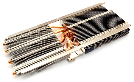

Система охлаждения рассматриваемой модели Zotac получила громкое название «Ледяной шторм»; такое же имя получил и кулер старшей версии, что вносит путаницу, поскольку между двумя конструкциями СО кроме имени нет ничего общего. Основной охладитель представляет собой двухсекционный радиатор, набранный из пластин простой формы. Они пронизаны пятью тепловыми трубками: двумя диаметром 9 мм, двумя – 7 мм и одной – 6 мм.
Медное основание контактирует с графическим процессором и является посредником между GPU и тепловыми трубками, все соединения тщательно пропаяны. Для расширения зоны влияния здесь же расположена алюминиевая пластина, которая накрывает все микросхемы памяти и две фазы питания Vmem.
За охлаждение подсистемы питания отвечает низкопрофильный радиатор с голубой термопрокладкой. Прижим заслуживает оценки «хорошо», но, как бывает в подобных случаях, ему не хватает еще одного крепления в центре конструкции для идеального прилегания ко всем транзисторам.

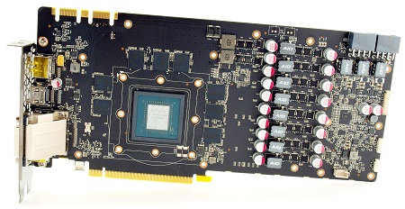

Видеокарта Zotac GeForce GTX 1070 AMP! Edition построена на оригинальной печатной плате черного цвета. Данную PCB мы видим и на топовой модели серии AMP! Extreme. Новинка содержит идентичные конструктивные особенности вплоть до применения SMD-элементов одних партий.
На обратной стороне расположен емкий конденсатор Power Boost, предназначенный для снижения колебаний мощности и уменьшения пульсирующих помех. Используется качественная элементная база.
Подсистема питания построена по усиленной схеме «8+2», где восемь фаз отводится на графический процессор и две – на видеопамять. В качестве ШИМ-контроллера используется микросхема uP9511P производства uPI Semiconductor.

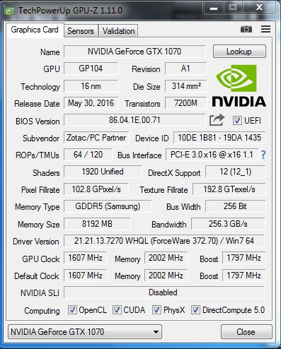

Несмотря на позиционирование, Zotac GeForce GTX 1070 AMP! Edition способна похвастать небольшим заводским разгоном, благодаря чему можно ожидать прибавки в несколько FPS. Частота графического ядра повышена с 1506 МГц до 1607 МГц, в режиме Boost – с 1683 МГц до 1797 МГц при напряжении 1.063 В. В играх и бенчмарках она динамически поднимается до 1962 МГц. Видеопамять функционирует на эталонных частотах.
Ручной разгон проводился фирменной программой FireStorm. На открытом стенде и при 100% кулера удалось добиться всего + 85 МГц по ядру и +375 МГц по памяти. Что ж, Zotac GeForce GTX 1070 AMP! Edition, ты старалась изо всех сил.
