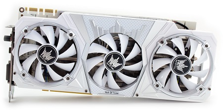

Модель KFA2 GeForce GTX 1070 Hall of Fame привлекает внимание белоснежным дизайном системы охлаждения и печатной платы. За счет этого серия HOF заметно выделяется на фоне конкурирующих решений, что по достоинству оценят любители моддинга. Благо на рынке существуют белые материнские платы, вентиляторы и процессорные системы охлаждения. Разработчики окрасили в светлые тона не только PCB. Кожух СО, вертушки, наклейки на роторах – все абсолютно белое. Лишь защитные колпачки из коробки получили прямо противоположный цвет – черный.
Заднюю сторону закрывает массивный «бэкплейт». Металлическая пластина содержит множество прорезей, но они носят больше декоративный характер, нежели предназначены для беспрепятственного выхода горячего воздуха. Здесь стоит отметить две зоны подсветки – надписи «Hall Of Fame» сбоку и полосы в центральной части.
Длина KFA2 GeForce GTX 1070 Hall of Fame – 318 мм, ширина – 137 мм, высота – 53 мм. В системном блоке она перекроет почти три слота расширения.

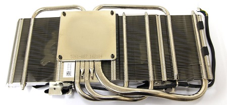

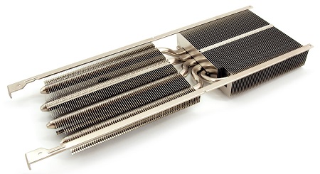

Охладитель представляет собой двухсекционный радиатор, набранный из множества алюминиевых ребер простой формы. Они пронизаны пятью тепловыми трубками: диаметр четырех – 9 мм, одной – 6 мм. Все соединения тщательно пропаяны. Для улучшения передачи тепла между трубками в основании напаяна медная пластина. Она ровная, без горбов и выпуклостей, обработана качественно, но не до зеркального блеска.

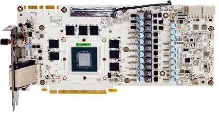

KFA2 GeForce GTX 1070 HOF основана на оригинальной печатной плате белого цвета – это особенность серии Hall of Fame. Унификации с другими моделями обнаружено не было, поскольку разработчики подошли к созданию данной PCB с чистого листа. К ее достоинствам можно отнести десятислойную PCB, применение танталовых и керамических конденсаторов, микросхемы DrMOS, усиленную подсистему питания.
Подсистема питания отличается от эталонной, будучи усиленной. Она функционирует по формуле «8+3», в которой восемь фаз отводится на графический процессор и три – на видеопамять.
Забегая вперед, подчеркнем, что это положительно сказалось на разгонном потенциале и значительно снизило температуру зоны VRM по сравнению с другими протестированными моделями GeForce GTX 1070. В качестве ШИМ-контроллера используется микросхема IR 3595A.

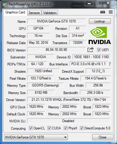

Видеокарта KFA2 вызывает интерес во многом благодаря дизайну; тем не менее, за привлекательным обликом скрывается неплохой заводской разгон. Частота ядра поднята с 1506 МГц до 1620 МГц, в режиме Boost она повышается с 1683 МГц до 1823 МГц при напряжении 1.05 В. Видеопамять функционирует на эталонной частоте 2002 МГц.
После получаса попыток удалось добиться повышения частоты ядра на 130 МГц, видеопамяти – на 450 МГц. В играх и тестах частота GPU динамически поднималась до 2100 МГц. Если отказаться от разгона памяти, то видеоядро разгонялось до 2150 МГц, если ядра, то память могла работать при 2490 МГц. Приходится чем-то жертвовать.

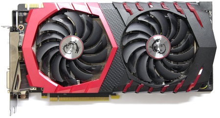

Перед нами стилистика серии Gaming, где передний пластиковый кожух состоит из множества деталей и оборудован светодиодами подсветки, в качестве активного охлаждения используются два вентилятора диаметром 100 мм. Обратную сторону защищает металлическая пластина черного цвета
Вся конструкция системы охлаждения по сути уже стала классической. Спереди прямо к радиатору независимо друг от друга крепятся, и вентиляторы, и кожух. Радиатор тоже ничем особенным не выделяется.
Из основания расходятся пять медных тепловых трубок, которые покрыты слоем никеля. Четыре толщиной 6 мм и одна 10 мм. Они идут как вверх, так и вниз. Затем они загибаются в стороны, а следом поворачивают обратно, пронизывая по пути массив алюминиевых ребер.

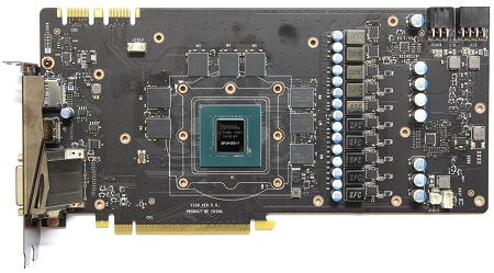

Печатная плата MSI GeForce GTX 1070 Gaming X вышла очень большой в высоту. Инженеры использовали качественную элементную базу, в том числе твердотельные конденсаторы Solid CAP, катушки с ферритовым сердечником SFC и экономичные конденсаторы HI-c CAP.
Практически всю правую часть печатной платы занимает подсистема питания. Она выполнена по формуле «8+2» для графического процессора и видеопамяти соответственно.

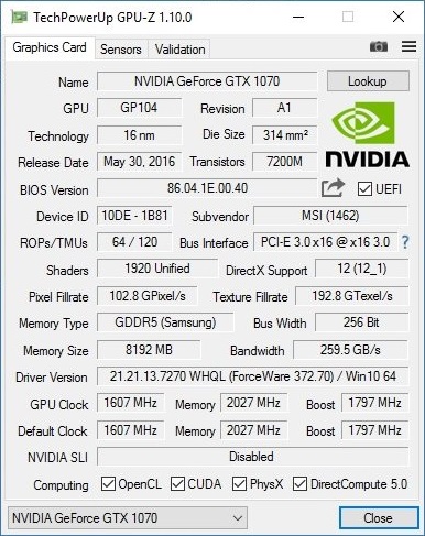

Видеокарта MSI GeForce GTX 1070 Gaming X снабжена небольшим заводским разгоном – частота ядра повышена с 1506 МГц до 1607 МГц (в режиме Boost – до 1797 МГц) при напряжении 1.063 В, видеопамять функционирует при 2027 МГц.
Для ручного разгона PowerLimit и скорость кулера были повышены до максимума. В итоге удалось добиться стабильной работы при частоте ядра и памяти 1667 МГц и 2177 МГц соответственно.
