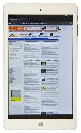

Chuwi Hi8 Pro оснащен восьмидюймовой матрицей типа IPS. Разрешение экрана – 1920 x 1200 (Full HD), значение плотности точек (ppi) составляет 283 точки на дюйм – высокое значение для планшетов бюджетного ценового сегмента, проблем с пикселизацией изображения замечено не было.
Технология OGS (Оne Glass Solution) не применяется, между дисплеем и стеклом есть воздушная прослойка.

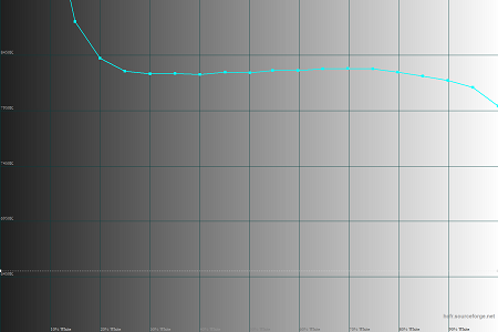

Аппаратное тестирование экрана Chuwi Hi8 Pro проводилось при помощи калибратора X-Rite ColorMunki Display.
Результаты получились следующими:

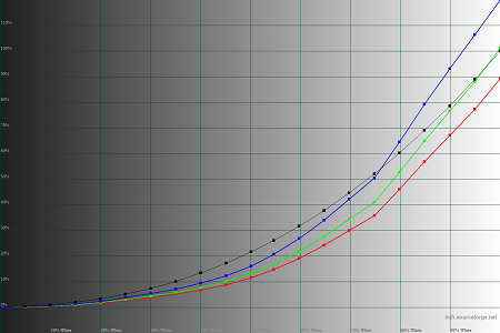

Кривые цветов идут не очень равномерно и далековато от линии «референса».

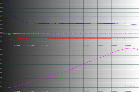

На графике RGB Levels ситуация лучше – кривые красного и зеленого цветовых каналов проходят близко друг к другу и к референсной линии, а вот кривая синего отдалена.

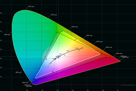

Цветовая температура экрана планшета существенно выше эталонных 6500K, значит, дисплей будет «холодить» изображение.
Цветовой охват экрана уже стандарта sRGB.
Все точки серого клина расположились далеко от рамок отклонения DeltaE<10, значит, у отображаемых на дисплее цветов будут присутствовать выраженные «паразитные» оттенки.

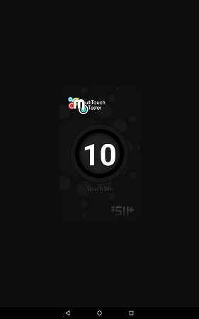

Дисплей поддерживает до десяти касаний включительно.

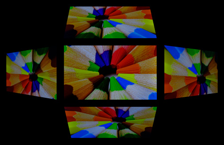

Углы обзора неплохи – изображение не инвертируется и практически не теряет в яркости при наклонах.
