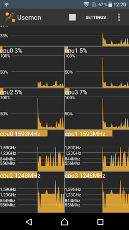

Выше речь шла о недостатках схемы big.LITTLE, но ее используют не просто так и на это есть свои причины. Слабое место Snapdragon 820 и любых чипов схожей компоновки – энергопотребление в режиме простоя. Если грамотно настроенный Snapdragon 810 может в режиме ожидания полностью запарковать кластер ядер Cortex-A57, то тут такое дело не пройдет.
В режиме «холостого хода» нужна либо очень тонкая настройка планировщика, либо идеально вылизанная прошивка, которая не будет часто беспокоить SoC в фоне. На примере Sony Xperia XZ прекрасно видно, как без нагрузки смартфон не стесняется использовать все четыре ядра, причем поднимая частоту выше 2 ГГц.
Неудивительно, что при тестировании смартфона на автономность результат оказался, прямо скажем, невысоким. И это с качественным аккумулятором и бережным отношением к его зарядке. Примерно та же судьба ждала и Xiaomi Mi5. Впрочем, эту ситуацию можно чуть улучшить, если производители обновят ПО и введут «жесткую» парковку ядер, которая в свое время творила чудеса с Snapdragon 800 в составе LG Nexus 5.

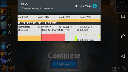

В играх же однокристальная система ведет себя очень рационально.
Так, в игре Mage and Minions, для которой явно указан рендеринг в несколько потоков, система бросает нагрузку на два ядра, работающих на повышенной частоте. Другая пара ядер обслуживает обильный «холостой ход» системы. Обратите внимание на высокую частоту работы ядер – 1824 МГц, то есть троттлинг налицо, но он крайне незначителен по современным меркам.
В это время графическое ядро почти спит. Подумаешь, игра какая-то…

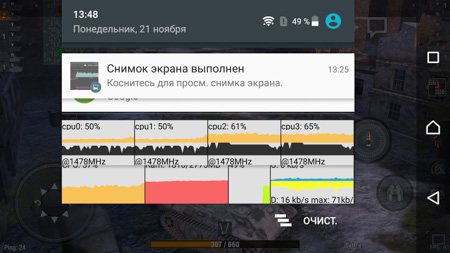

Попробуем что-то серьезнее. World of Tanks: Blitz должен подойти.
Но ситуация практически не меняется. Два ядра работают почти на максимальной частоте при нагрузке около 65%.

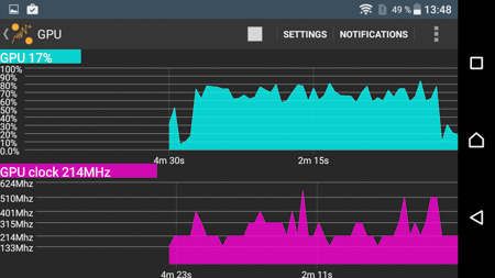

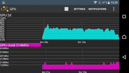

А вот для GPU эта игра оказалась заметно сложнее. Но даже тут потенциал видеоядра не раскрыт и на 70%. Но это не значит, что все игры будут «летать». Спустимся на землю, где смартфоны пока еще не оснащены хотя бы пассивными системами охлаждения. Отлично иллюстрирует эту проблему наш ролик, который был снят для обзора того же Sony Xperia XZ:
Прекрасно видно, что при реальном сценарии весомую лепту вносит троттлинг. Так как GPU держит процессорную часть «в тонусе», а она в свою очередь, как мы уже поняли ранее, подвержена перегреву, то и троттлинг наступает быстро. Графики, которые мы видели выше, были построены при использовании хорошего обдува аппарата, дабы продемонстрировать возможности SoC.
