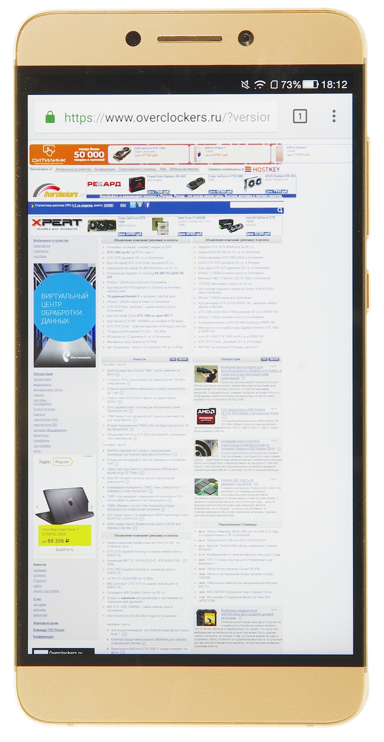

LeEco Le Max2 оснащен 5.7" сенсорной IPS матрицей. Разрешение экрана – 2560 x 1440 (QHD), значение плотности точек (ppi) составляет 515 точек на дюйм – отдельные пиксели не различить, даже если рассматривать дисплей устройства в упор.
Конечно, многие скажут, что QHD разрешение на такой диагонали – просто маркетинговый трюк (как и отсутствие рамок на рекламных изображениях), который, ко всему прочему, крайне негативно сказывается на времени автономной работы устройства, и будут по-своему правы. Но, с другой стороны, для VR очков такое разрешение – самое то.
Хотя производитель негде этого не указывает, видно, что используется технология OGS – между стеклом и дисплеем нет воздушной прослойки.

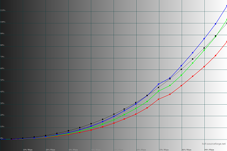

При помощи калибратора X-Rite ColorMunki Display проведем аппаратное тестирование экрана LeEco Le Max2:

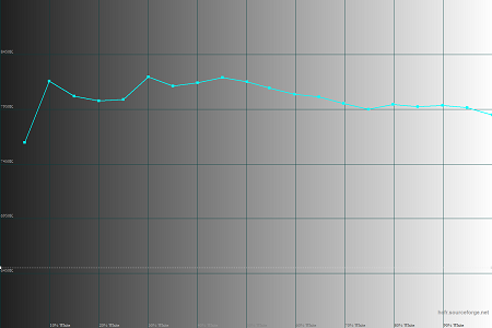

На графике Luminance кривая красного цвета проходит довольно далеко от референсной линии.

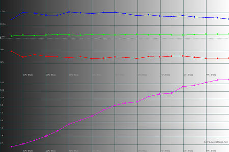

На графике цветовых каналов RGB Levels видно, что только кривая зеленого цвета идет близко к референсной линии.

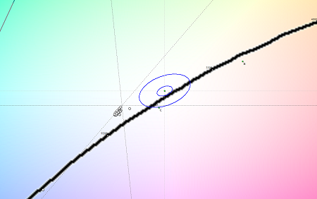

Цветовая температура дисплея смартфона выше эталонных 6500k, значит, дисплей будет «холодить» выводимое изображение.
Цветовой охват экрана существенно шире стандарта sRGB, что не очень хорошо сказывается на честности цветопередачи.
Все точки серого клина расположены вне рамок отклонения DeltaE<10, но довольно близко к ним, значит, «паразитные» оттенки у цветов присутствуют, но выражены они не так уж сильно.

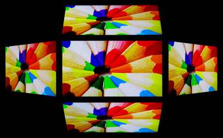

Углы обзора максимальны, при наклонах изображение не теряет в яркости, цветопередача не искажается.

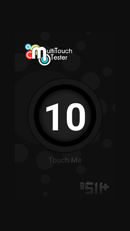

Дисплей поддерживает до десяти одновременных касаний включительно.
