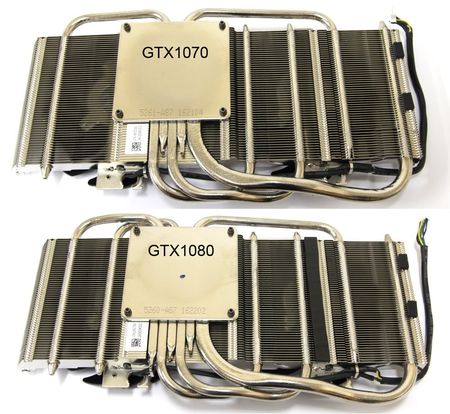

Вернемся к радиаторам MSI GTX1070 Gaming X и MSI GTX1080 Gaming Z.
Не сразу, но заметно, что отсутствует одна трубка диаметром 6 мм. Таким образом, система охлаждения Twin Frozr VI получается как конструктор. Для каждой модификации графического процессора устанавливается свой радиатор, который способен отвести определенное количество тепла, а кожух и вентиляторы остаются без изменений. Управление же вентиляторами по-прежнему осуществляется отдельным контроллером на самой видеокарте и режим работы также можно перенастроить.

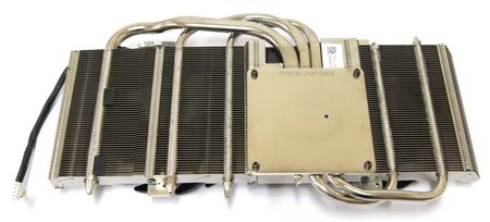

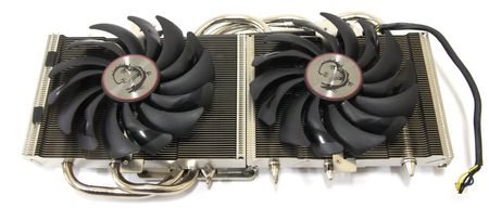

С видеокартой MSI GTX1060 Gaming X мы видим похожую картину.
Здесь вместо пяти и шести тепловых трубок всего три: две по 6 мм и одна 10 мм. Такой подход получается разумным. Чип Nvidia GP106 явно холоднее чем GP104, поэтому нет смысла покупателю переплачивать за более сложный радиатор, который возможно не сильно улучшит тепловые характеристики устройства. Остальная конструкция осталась без изменений. Все как следует пропаяно, и радиатор получается достаточно тяжелым.
Сверху можно заметить небольшое углубление, образованное ребрами радиатора, в котором укрылись два вентилятора диаметром 100 мм.

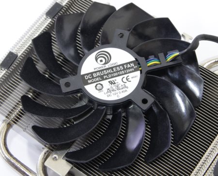

Что касается двигателя, то здесь используется модель Power Logic PLD10010B12HH. Еще в прошлый раз при обзоре системы охлаждения, я обратил внимание на изменившуюся форму лопастей. Они стали более дугообразными, что позволило снизить шум на тех же оборотах.

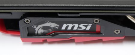

В верхней части находится еще один блок со светодиодами, который подсвечивает два логотипа всеми цветами радуги.

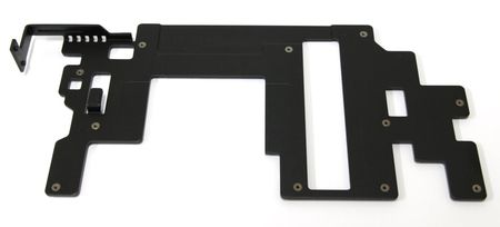

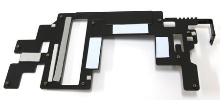

Заднюю мы уже видели, а вот передняя также обеспечивает дополнительную жесткость конструкции, но помимо этого отводит тепло от микросхем памяти и транзисторов подсистемы питания.
Она также изготовлена из алюминиевого сплава и окрашена в черный цвет. Крепление осуществляется сзади при помощи нескольких винтов.
Пластина загибается и своим изогнутым кончиком крепится к задней панели двумя маленькими винтиками.

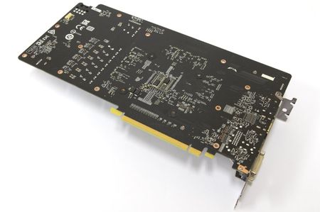

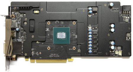

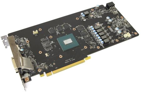

После демонтажа всех элементов защиты и охлаждения видеокарта выглядит следующим образом.

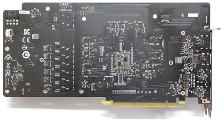

Поверхность выглядит огромной и пустой. Однако, теоретически, чем больше площадь тем лучше отводится тепло. Ведь никто не отменял того, что в процессе работы сама печатная плата тоже нагревается.
Сзади элементов тоже маловато, однако здесь мы можем обнаружить точно такой же разъем для подключения блока светодиодов задней пластины, как на карте MSI GTX1080 Gaming Z.
