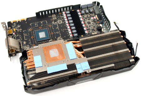

Наконец-то подошла очередь изучения системы охлаждения видеокарты Zotac GeForce GTX 1070 AMP! Extreme и ее конструктивных особенностей. Для демонтажа кулера необходимо открутить четыре подпружиненных винтика в области графического процессора, один – в области зоны VRM и отсоединить два проводка с питанием и подсветкой. Лишь затем тяжелый радиатор неохотно поддается и отделяется от печатной платы.

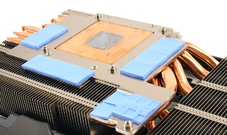

Основание радиатора представляет собой две напаянные пластины: медное для отвода тепла от графического процессора и алюминиевое – для контакта со всеми микросхемами видеопамяти и двумя фазами Vmem.

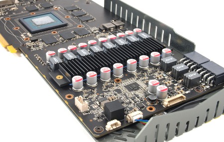

За охлаждение подсистемы питания отвечает отдельный низкопрофильный радиатор, окрашенный в черный цвет. В качестве термоинтерфейса использована та же синяя прокладка, что и на фотографии выше.

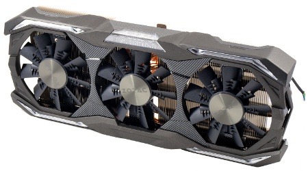

Система охлаждения IceStorm обещает максимальную производительность и эффективность. Разработчикам сложно не верить, когда в руках держишь килограммовое монолитное творение из отдела инженеров.
Охладитель представляет собой двухсекционный радиатор, набранный множеством алюминиевых никелированных пластин с увеличенной высотой. Сверху напаяна рамка для крепления штатных вентиляторов.
Радиатор системы охлаждения IceStorm пронизывает шесть тепловых трубок, четыре из которых имеют диаметр 8 мм, и две – 6 мм. Такая конструкция очень эффективна и выглядит прочно. Соединения тщательно пропаяны, хоть и были отмечены два светлых пятна (отсутствие припоя между пластинами и двумя трубками) между ребрами в главной секции.

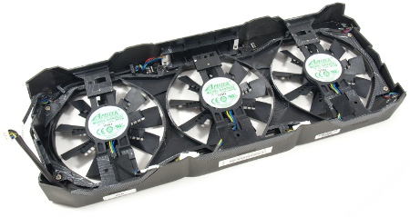

Когда речь заходит о кожухе видеокарты, то на ум быстро приходят пластиковые декоративные элементы, которые служат украшательством и креплением для вентиляторов. Однако с моделью Zotac GeForce GTX 1070 AMP! Extreme все немного иначе. Внешняя часть кожуха выполнена из алюминия толщиной 2 мм, который и сам сможет справится с частью тепловыделения графического ускорителя. Его рельефная шероховатая поверхность также вызывает одобрения.
Внутренняя часть – пластик. Разработчики очень аккуратно спрятали все разводки многих проводов с подсветкой и вентиляторов. Последние имеют интересное крепление: с одной стороны - единственный винтик, с другой – небольшая защелка. В теории это позволило бы их снимать без разбора кулера и последующей чистки, однако, мешает изолента для кабеля и коннектор 4pin от вертушки, который никто не отменял и вынимать все же придется.

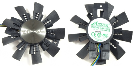

Вентиляторы предоставлены компанией Apistek, модель GA92S2U. Они способны работать в диапазоне 0 – 3200 об/мин, и быть бесшумными до 1200, тихими – до 1600 об/мин.

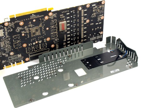

Последним значимым элементом конструкции системы охлаждения является опорная пластина. Как бы нам не хотелось отметить, но она не контактирует с печатной платой через термопрокладки и не отводит часть тепла от нее. Здесь размещена последняя зона подсветки, для которой имеется отдельная плата.

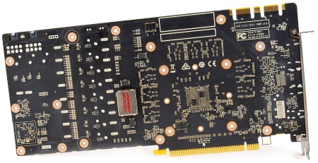

Обратная сторона практически ничем не примечательна, за исключением небольшого количества танталовых конденсаторов и емкого конденсатора Power Boost, предназначенного для снижения колебаний мощности и уменьшения пульсирующих помех.

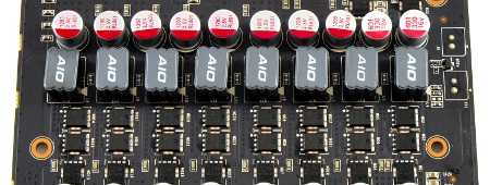

Подсистема питания выполнена по формуле «8+2», где восемь фаз отводится на графический процессор и две – на видеопамять.

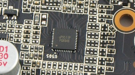

В качестве ШИМ-контроллера используется микросхема uP9511P производства uPI Semiconductor.

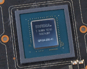

Сердцем героя обзора стал графический процессор GP104-200-A1, произведенный по 16-нм техпроцессу на 21 неделе 2016 года. Он включает 1920 шейдеров, 64 блоков растеризации и 120 текстурных блоков.
