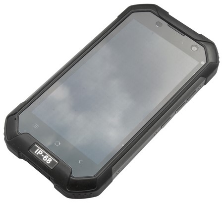

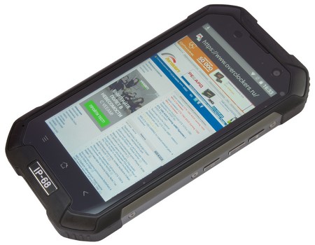

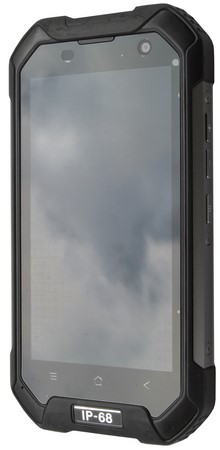

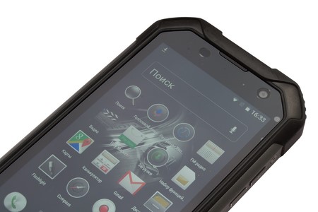

Лицевая панель закрыта защитным стеклом Corning Gorilla Glass 3, а по периметру возвышается резиновая рамка, предохраняющая стекло от повреждений при падениях. Затирание ему не грозит.
Над дисплеем находятся разговорный динамик, фронтальная камера и окошко датчиков освещенности и приближения.

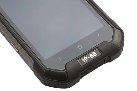

Первое, что бросается в глаза в нижней части – обозначение защиты от внешних воздействий по стандарту IP-68.
Клавиши управления сенсорные и расположены под дисплеем, они оснащены подсветкой.

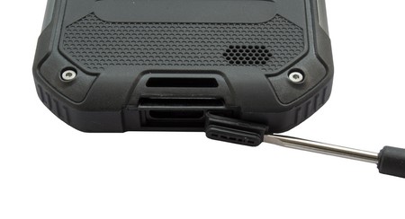

На верхнем торце находится AUX разъем, скрытый резиновой заглушкой. А рядом с ним датчик атмосферного давления.

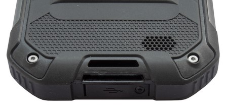

На нижней грани, под аналогичной заглушкой, прячется порт microUSB, а рядом можно увидеть петлю для ремешка.
Впрочем, в комплекте поставки он отсутствует.

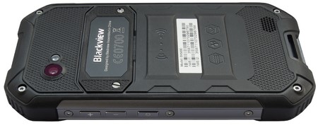

Каждая грань насыщена механическими клавишами. Слева расположены кнопка затвора камеры, кнопка РТТ для работы в режиме рации, а также кнопка SOS. При удерживании ее в течение 5 секунд смартфон автоматически отправит заранее набранное сообщение на заданный номер.
Справа же находятся привычные кнопки: включения/блокировки и регулировки громкости.

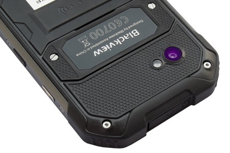

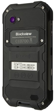

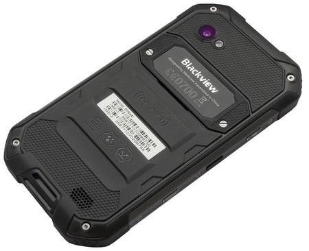

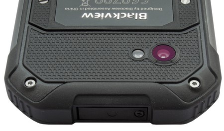

С тыльной стороны смартфон выглядит еще агрессивнее и брутальнее, чем с лицевой. Здесь все элементы выполнены из пластика или резины. Удерживать аппарат в руке комфортно, несмотря на габариты.
В верхней части находится объектив основной камеры и светодиодная вспышка.

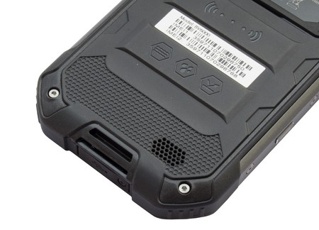

А в нижней – лишь сеточка основного динамика. Ближе к центру выделено несколько пиктограмм, символизирующих защиту аппарата при падениях, а также от влаги и пыли. Выше отмечена антенна NFC.
Между этими элементами можно увидеть белую наклейку с моделью аппарата и IMEI номерами. Не стоит удивляться, если спустя пару дней использования текст с этой наклейки бесследно сотрется.

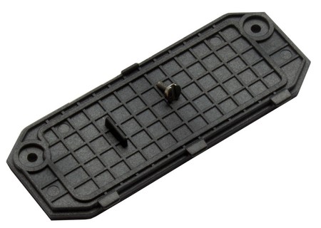

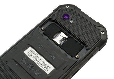

Гаджет оборудован съемной задней крышкой, правда, она непривычных размеров. Для демонтажа придется выкрутить два маленьких винтика, необходимый инструмент прилагается в комплекте.
Под крышкой расположены слоты под карты, защищенные от влаги резиновой прокладкой. Сами разъемы рассмотрим чуть позже.
