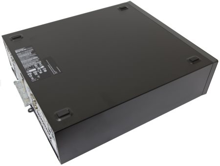

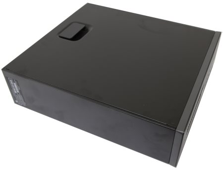

Его габариты составляют 338 х 105 х 390 мм (Д х В х Г). Высота такая маленькая, поскольку корпус подразумевает горизонтальное расположение. Для этого даже предусмотрены специальные резиновые ножки.
На мой взгляд, было бы разумно предусмотреть как горизонтальное, так и вертикальное расположение, чтобы получить более универсальное решение. Ведь ЭЛТ дисплеи ушли в далекое прошлое и большинство современных мониторов не очень тяжелые, а значит, ничего не мешает поставить его сверху прямо на крышку.

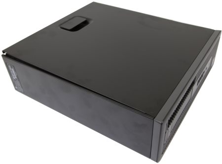

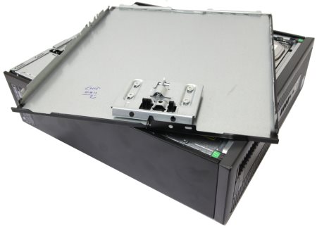

Да, верхняя поверхность является крышкой и на ней предусмотрена специальная ручка с механизмом для открытия.
Здесь же можно заметить, что сталь достаточно толстая и ничего не гнется, не мнется, не болтается и не создает вибраций.

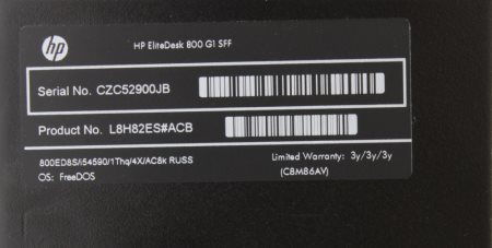

На корпусе присутствует ряд наклеек с разнообразной информацией. Все они с черным фоном и белыми буквами и поэтому гармонично сливаются с черной окраской самого системного блока. Снизу находятся две наклейки.
На обеих указано наименование модели HP EliteDesk 800 G1 SFF. На одной из них даже добавлено «Business PC», что как бы намекает на предназначение данного устройства.
Там же нам рекомендуют зачем-то сначала заглянуть в инструкцию, а уже потом подключать кабель питания. В инструкции информация очень ограничена и там действительно показано, как подключить компьютер, и ни слова о том, как его настраивать, а меню BIOS не особо привлекательное или интуитивно понятное.

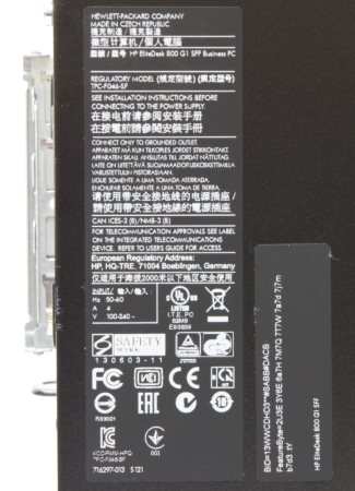

На другой указана какая-то служебная информация и особой ценности она не представляет. Еще одну наклейку можно обнаружить на левом боку.
Здесь также указано наименование модели, а кроме этого находятся серийный номер, код модификации, информация о гарантии и операционной системе.

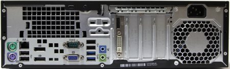

Сзади все выглядит достаточно красиво и аккуратно.
Разъемов на материнской плате как-то маловато, но здесь можно отметить дискретную видеокарту.

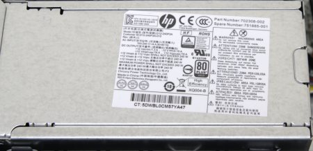

Тут же видна часть блока питания, и похоже, что он не совсем стандартный. Заглянем внутрь и посмотрим на его маркировку.
Изготовителем является немецкая компания HIPRO, которая производит качественные и недорогие блоки питания. Я пользуюсь ими уже около пяти лет и собрал с их использованием более 50 машин. И за все это время вышло из строя только два, которые были сразу обменяны без лишних хлопот, и я считаю, что это очень хороший результат.

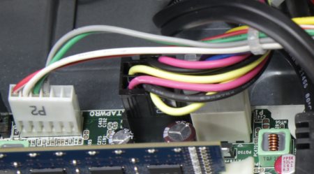

Здесь нам сообщают о том, что данный блок способен выдать лишь 240 Вт. Исходя из этого, видеокарту в любом случае придется использовать без дополнительного питания. Почему? Дополнительного разъема питания PCI-e просто не предусмотрено. Да и вообще разъемы подключения к материнской плате сильно отличаются от стандартных.
Совпадает только коннектор 12 B 4-Pin для дополнительного питания процессора.
Кстати, из свободных разъемов питания болтаются лишь два SATA.
И если вы решитесь на замену БП по какой-либо причине, вам придется забыть об этой идее. Немного позже мы поймем, что связка «материнская плата – корпус – блок питания» просто неразделима.
