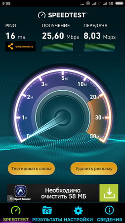

Связь 4G в реальном режиме работает с такой скоростью (в типовом случае). Как обычно, считаем картинку ниже просто подтверждением работоспособности канала 4G, ибо конкретные показатели скорости слишком сильно зависят от внешних условий.

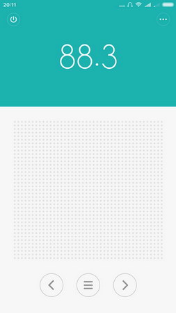

Теперь об FM-приемнике, ведь это тоже связь, хотя и односторонняя. Я уж приготовился было написать традиционную фразу, что «станции ловятся хорошо, функция RDS поддерживается», но не тут-то было!
Станции, действительно, ловятся хорошо; а вот функционирования RDS (отображение текстовой информации, передаваемой станцией) не наблюдалось. Смартфон показывал «голый» экран, на котором, кроме частоты работы станции, ничего полезного не было:

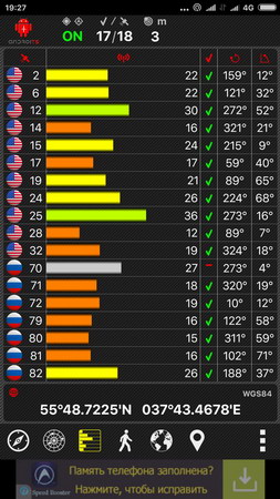

При «холодном» включении навигации старт на открытом месте занял чуть менее 1-ой минуты (хороший результат). Программа AndroiTS показала, что смартфон поддерживает две системы навигации: американскую GPS и отечественную ГЛОНАСС:

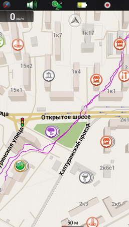

Для проверки точности работы навигации в «боевых» условиях была проведена запись трека городской прогулки. Фрагмент трека приведен ниже:
Ошибка между треками «туда» и «обратно» на открытых местах и в малоэтажной застройке небольшая; среди высотной застройки точность ожидаемо ухудшается.

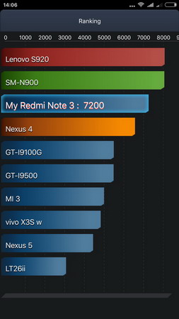

Итоги таковы: результат тестов автономности действительно заметно выше среднего уровня; но до ранга «долгоиграющего» смартфон не дотягивает. А вот так разместил AnTuTu Tester героя обзора в своем рейтинге:

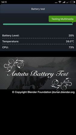

В процессе теста AnTuTu аппарат грелся не сильно, температура не превышала 40°C (при температуре внешней среды 22°C). Можно предположить, что металлическая крышка сыграла роль теплораспределителя и помогала отводить тепло, уменьшая нагрев.
