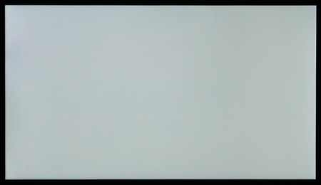

Тест на равномерность белого поля пройден хорошо, но с небольшим уходом левой стороны в область «холодных» оттенков:

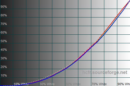

Далее переходим к инструментальным тестам, которые проводились при помощи калибратора X-Rite ColorMunki Display. Посмотрим на гамма-кривые:
Гамма-кривые получились с отклонениями от стандарта, но в пределах приличий.

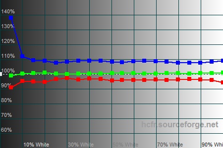

Идем дальше. График по цветовым каналам:
Колебания графиков в рабочей области (>15% white) небольшие и укладываются в этой области в плюс-минус 10%. Хороший результат.

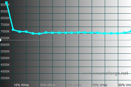

График цветовой температуры:
Цветовая температура оказалась чуть завышенной относительно номинала (6500K), но прохладный оттенок изображения вряд ли будет заметен.

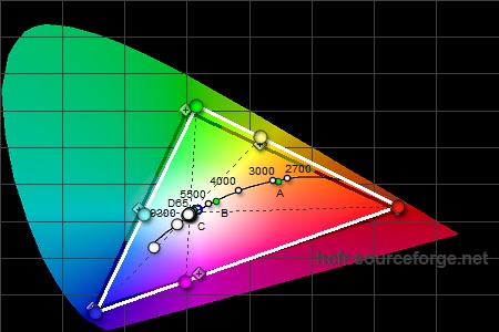

Следующая картина – цветовой охват:
Отличие цветового охвата от стандарта sRGB находится на приемлемом уровне. Пользователя не будет беспокоить недостаток или избыток цветовой насыщенности.

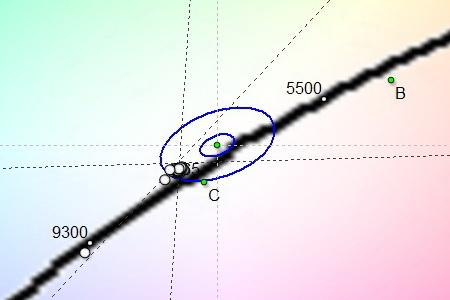

Да и картина замера по точкам серого клина на приемлемом уровне:
Большинство точек серого клина легли внутри большого синего овала, обозначающего границу DeltaE<10. Паразитные оттенки вряд ли будут заметны.

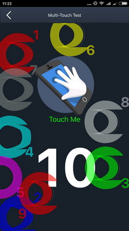

Проверим далее, на что способен тачскрин. Сенсор распознает одновременно до десяти касаний:
Лично я с трудом смог разместить на таком экране десять пальцев, но, может быть, у кого-то это будет получаться лучше. Что касается отзывчивости тачскрина, то она на стандартном уровне – желательны не легкие, а достаточно уверенные касания.
