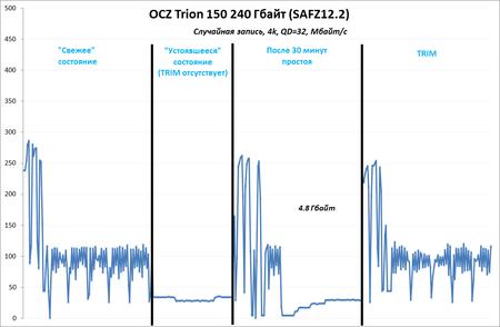

Стабильность скоростных характеристик
С помощью CrystalDiskMark (64bit) 3.0.1 в режиме случайных данных производится замер производительности четыре раза:
- Изначальное состояние нового накопителя («нулевое» состояние);
- После проведения всего цикла тестов происходит заполнение диска пользовательскими данными из предыдущего раздела статьи (с файлами word, фотоснимками, аудио- и видеозаписями), таким образом, чтобы суммарный объем записанных данных был не менее трехкратного общего объема накопителя;
- Тридцатиминутный простой, в течение которого не производится каких-либо операций с SSD – для работы фоновых функций накопителя по уборке «мусора»;
- Выполнение команды TRIM силами операционной системы.
Затем производится полная очистка накопителя путем подачи команды Secure Erase, после чего запускается тест Disk Benchmark из состава AIDA64 в режиме «Write» (размер блока установлен равным 1 Мбайт) – данный тест производит линейную запись всего объема носителя, попутно выводя информацию о процессе записи в виде удобного графика. Этот тест позволяет нам увидеть, насколько в целом накопитель стабилен, не возникает ли перегрева и какие, возможно, алгоритмы реализованы в микропрограмме.
И в заключение (также после выполнения команды Secure Erase) производится тестирование с помощью Iometer.
- Имитируется работа накопителя в условиях нагрузки, близкой к серверной (непрерывная случайная запись блоками 4 Кбайт по всему объему с глубиной очереди запросов 34) при отсутствии TRIM. Именно так, к примеру, работают базы данных: создается один или энное число больших файлов, внутри которых выполняются операции чтения/записи, генерации команды TRIM при этом не происходит. Тест проводится непрерывно в течение двух часов, при этом ежесекундно снимаются показатели быстродействия. Итоги данного теста позволяют нам увидеть возможности подопытного как в «чистом», так и в «использованном» состояниях (достижение состояния «устоявшейся производительности»).
- По завершении этого теста проделаем еще один, целью которого будет выяснение того, насколько хорошо работают алгоритмы «сборки мусора» (Garbage Collection). На итоговом графике присутствуют скоростные показатели накопителя в четырех ситуациях: состояние «чистого» массива ячеек (после команды Secure Erase), после непрерывной нагрузки в течение двух часов в условиях отсутствия команды TRIM, после простоя 30 минут, которых должно хватить накопителю для отработки внутренних алгоритмов «сборки мусора», после выполнения команды TRIM на весь объем накопителя. Тест довольно специфический, и его результаты важны для тех, кто нацелен на эксплуатацию в условиях работы без TRIM (старые операционные системы, некоторые RAID-массивы, в качестве внешнего накопителя – через адаптер SATA-USB).

Здесь мы можем видеть, что накопитель неплохо справляется с нагрузками, но не отлично, а потеря в быстродействии мелкоблочной записи с большой глубиной очереди запросов, очевидно, обусловлена SLC-режимом – при небольшом количестве свободного места микропрограмме просто не хватает места для расчистки.

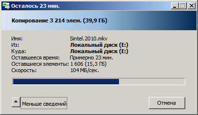

При линейной непрерывной записи отлично виден так называемый SLC-режим, когда часть данных записывается в «ускоренном» режиме. И вот она, отличительная особенность нового OCZ Trion 150 от старого OCZ Trion 100 – объем массива памяти, выделяемый под SLC-режим, увеличен вдвое и теперь составляет около 3.3 Гбайт.
И эта разница – отнюдь не теоретическая, а вполне ощутимая на практике: скорость копирования файлов при объемах, выходящих за пределы SLC-буфера, выросла примерно вдвое.
Уже не 50-60 Мбайт/с, что вызывало улыбку даже у обладателей HDD, а 100-120 Мбайт/с. Это еще на уровне HDD, но уже ближе к их верхней планке достижимых скоростей на большей части моделей.
Разумеется, по скорости случайного доступа OCZ Trion 150 в любом случае быстрее HDD, но с линейными скоростями пользователю тоже приходится встречаться, а потому этот параметр важен.

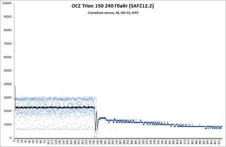

Все тот же размер буфера в SLC-режиме – 3.3 Гбайт. Кстати, следует отметить, что размер буфера не является константой, а зависит от объема накопителя – в более объемных модификациях OCZ Trion 150 он еще больше.
Можно отметить и возросший уровень быстродействия – здесь он также в два с лишним раза выше, нежели у OCZ Trion 100: около 23-24 тысяч IOPS против 10 тысяч. А вот переход в «устоявшееся» состояние при отсутствии команды TRIM ознаменуется уменьшением быстродействия ровно до той же величины, что и ранее – 10 тысяч IOPS. Единственно, в момент этого перехода накопитель дважды «роняет» свое быстродействие, а сам переход происходит позже, нежели у Trion 100 – на уровне около 242 Гбайт данных против 238 Гбайт ранее. Это может сигнализировать о более агрессивных алгоритмах «сборки мусора», реализованных в новом поколении.
Отдельно на себя обращает тот факт, что в момент переключения из SLC-режима в обычный накопитель на одну-две секунды может проседать в скорости и только затем уже выходить на скорость массива. Подобное явление более отчётчиво видно на следующем графике. В процессе простого копирования файлов на накопитель в среде Windows 8/10, которые рисуют график процесса копирования, подобный провал также хорошо виден. Судя по всему, процесс переключения вызывает остановку операций записи. Ранее ничего подобного на накопителях с SLC-режимом не наблюдалось.
В целом уровень быстродействия не отличается идеальным постоянством и есть разброс показателей моментальной производительности. Но это не является чем-то удивительным для решений на платформе Phison, да и в целом к бюджетному накопителю не стоит предъявлять таких требований.
Над алгоритмами «сборки мусора» инженеры поработали и вовсе особенно тщательно. Так и хочется сказать «здравствуй, PS3108-S8!» – накопители Phison на этом контроллере были практически единственными широко распространенными бюджетными SSD, которые могли похвастать способностью расчищать часть массива в условиях отсутствия команды TRIM в моменты простоя.
А вот наследник S8 – контроллер S10 – изначально был лишен подобного, что можно посмотреть на примере Kingston HyperX Savage 240 Гбайт. И вот, данные алгоритмы реализованы в новом поколении: микропрограмма, расчистив часть массива, способна принять данные в SLC-режиме в полном объеме, а затем еще часть – на «обычной» скорости. Для нашего OCZ Trion 150 240 Гбайт это 3.3 Гбайт плюс 1.5 Гбайт. Итого в условиях отсутствия TRIM можно записать 4.8 Гбайт данных – неплохой показатель.
Интересно, другие SSD на новой платформе Phison получат обновленные прошивки, или же это останется отличительным достоинством лишь OCZ Trion 150?
