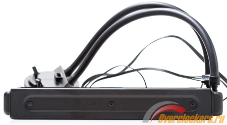

На торцах находятся расширительные бачки, позволяющие увеличить объем жидкости в контуре. На нижнем торце из примечательного только наклейка, на которой приводится столь знакомое слово Asetek.
На верхнем торце нет никаких информационных отличий, на нем размещено два запрессованных шланга.

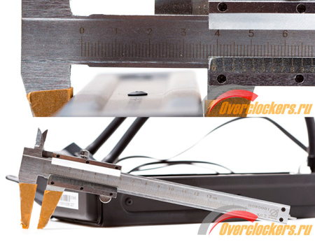

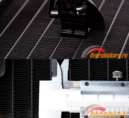

Теперь, наконец, перейдем к рабочему телу. Толщина радиатора 42 мм, расстояние до рабочего тела с каждой стороны по 7 мм. Получается, толщина рабочего тела равна 28 мм, что весьма неплохо для серийной СЖО «3 в 1» (ЕКWB со своим EK-XLC Predator 240 должно быть стыдно).

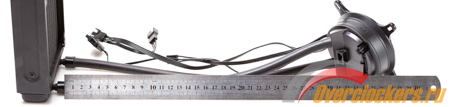

Длина шлангов составляет 310 мм, они гибкие, но при этом не перегибаются, их внешний диаметр равен 10.5 мм, а внутренний, скорее всего, 6.0 мм.

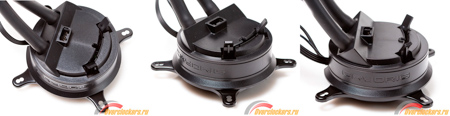

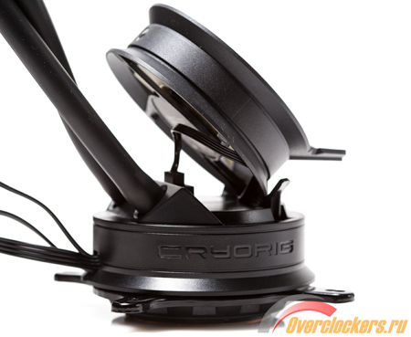

Теперь переходим к водоблоку с встроенной помпой. Перед нами шайба Asetek с необычной пластиковой крышкой, в которой есть 4 pin разъем для подключения 70 мм вентилятора, идущего в комплекте, и прорезь (крепление) для него же.

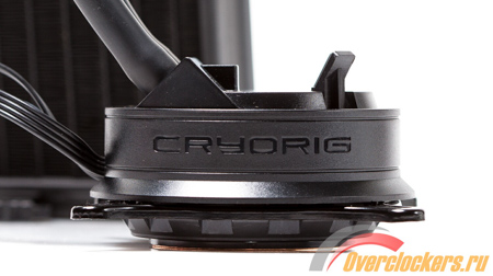

Пластиковый корпус водоблока несет с двух сторон по бокам фирменную надпись Cryorig. О том, что находится внутри, нет никаких данных, известно только, что там помпа пятого поколения производства «царицы Asetek», каких-то более конкретных сведений нет.
Размер водоблока без вентилятора равен 88.0 x 88.0 x 52.8 мм.
При установке вентилятора его габариты увеличиваются в высоту и теперь составляют 88.0 x 88.0 x 116.2 мм.

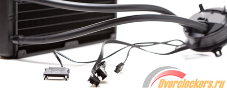

От водоблока отходит несколько проводов. Один из них предназначен для подключения питания с коннектором SATA Power, второй служит для подключения двух 4 pin вентиляторов, а третий с 4 pin коннектором – для передачи данных о скорости вращения и управления ШИМ на материнскую плату.

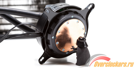

С завода основание ватерблока защищено прозрачной пластиковой крышкой, а на медную «подошву» нанесена фирменная термопаста Cryorig CP-5.
Само основание вкручено в пластиковый корпус при помощи восьми винтов. Его обработка качественная, оно гладкое и хорошо отполировано, правда, четкого отражения в нем не увидеть.

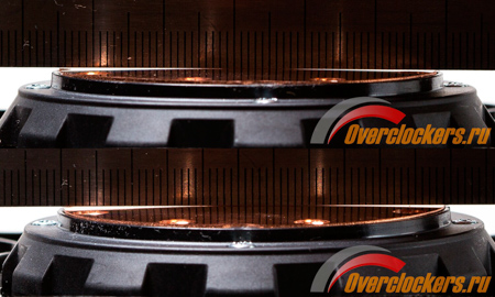

Тест с линейкой показал присутствие горба на основании.

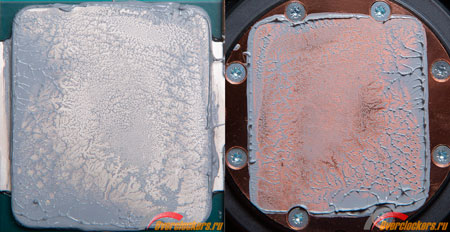

Тест отпечатка получился неплохим, несмотря на горбатое основание – ситуацию спасает хороший прижим.
