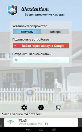

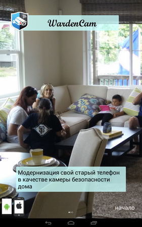

Встречает нас описание основных возможностей программы, мол, не выбрасывайте старый смартфон с камерой – он вам еще пригодится. И только после этого активируется 24-часовой тестовый режим. Чтобы убрать ограничения, потребуется около 500 рублей.
Далее мы выбираем, как использовать устройство – камера или монитор, авторизуемся с помощью аккаунта Google и заодно активируем свой Dropbox для записи видео. К слову, здесь же можно сделать и предварительные настройки, чем стоит заняться.
Помимо подробного ЧаВо, есть возможность настроить быстрый вход в интерфейс без необходимости постоянного ввода учетных данных, а также использование безопасного порта в публичных сетях.
Непонятно, как последняя опция реализована, так как брандмауэра здесь нет и в помине, однако сей порт может быть защищен на уровне фирменного сервера самими разработчиками. Хорошо, если так.
Кроме того, можно активировать только английский язык интерфейса – для некоторых пользователей вариант удобный. А также пропустить вступительное промо – мелочь, но значительно экономит нервы и время.
