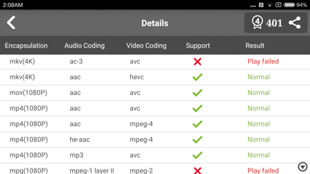

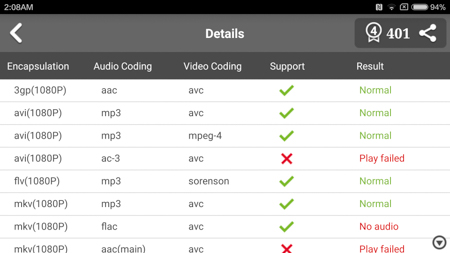

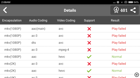

Начнем мы с тестирования «всеядности» форматов.
Результат получился невысокий.
Увы, но YouTube для CN-версии прошивки недоступен.

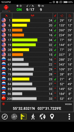

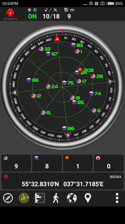

Никаких проблем с навигацией отмечено не было.
Позиционирование точное

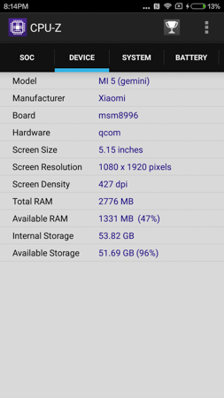

Xiaomi Mi5 наделяется от 32 до 128 Гбайт набортной флеш-памяти. В нашем случае, представлен 64 Гбайт вариант.
Из них пользователю доступно около 52 Гбайт.

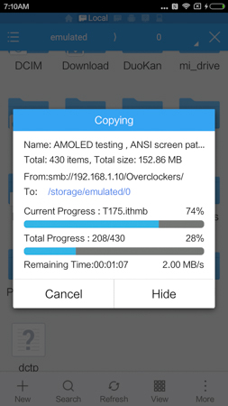

Поддерживается подключение к ПК посредством следующих протоколов: MTP и PTP. Скорость передачи данных на смартфон – 20-35 Мбайт/с, скорость передачи данных с аппарата – ~40 Мбайт/с при использовании интерфейса USB 3.0
