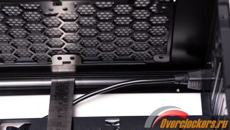

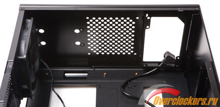

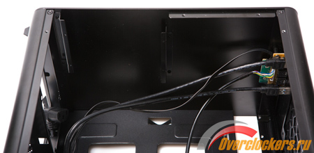

Блок питания перенесен ближе к передней панели, для него предусмотрена специальная площадка. Она требуется для того, чтобы подключенный коннектор не торчал из днища корпуса.
Рядом с отверстием под БП находится посадочное место под 120 мм, а рядом с ним в свою очередь предусмотрена установка 3.5" HDD.

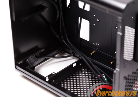

На внутренней части передней панели предусмотрено посадочное место для привода, но тут используется не стандартное решение, а предназначенное для ноутбуков, да еще и с щелевой загрузкой. На мой взгляд, подобное не лишено смысла, ведь потенциально в Raijintek Styx можно собрать привлекательный медиацентр.

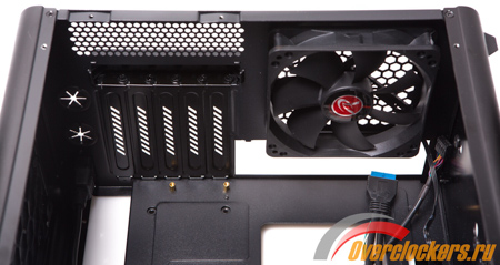

А пять слотов расширения для PCI-e устройств делают возможным разнообразные комбинации установки видеокарт. Конечно, тут многое зависит от материнской платы, но в любом случае лишним не будет.

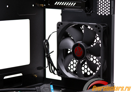

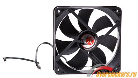

За выдув отвечает фирменный 120 мм вентилятор.

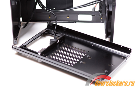

Расстояние от поддона до верхней стенки 60 мм, при желании сюда можно поставить средний по толщине радиатор СЖО 30-50 мм и такая система не будет конфликтовать даже с парой видеокарт, но при условии, что они будут охлаждаться водой.

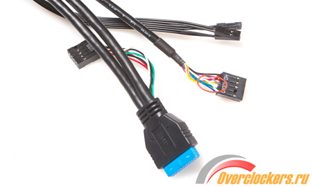

Провода для подключения передней панели длинные и нехлипкие. Единственное, с моей точки зрения тут не помешал бы тонкий провод USB 3.0, как у рассмотренного ранее Xigmatek Nebula.

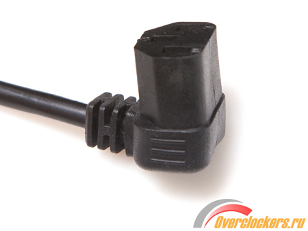

Коннектор удлинителя силового кабеля миниатюрный.
Думаю, пользователи, занимающиеся моддингом, в полной мере оценят тот факт, что Raijintek Styx можно разобрать полностью, используя только отвертку. Необходима лишь фантазия, чтобы это грамотно применить.

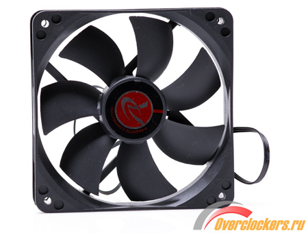

В штатной поставке корпуса идет одна 120 мм модель без описания характеристик. Но по сути это обычная «стодвадцатка» на подшипнике скольжения с семью широкими лопастями на крыльчатке. После старта она работает на скорости 1200 об/мин.
