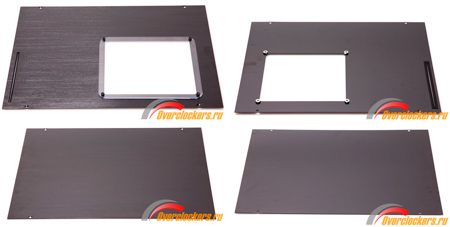

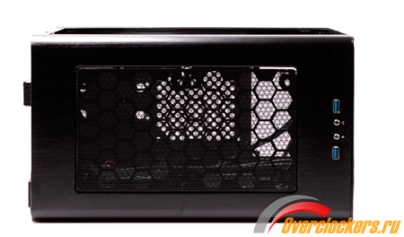

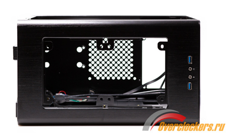

Процесс снятия крышек прост – для этого достаточно открутить четыре винта. Но перед началом процедуры лучше положить корпус на бок, чтобы избежать деформации, когда все останется на одном винте.

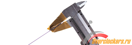

Толщина боковины, как и обещал производитель – 1.5 мм.

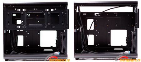

Под дверцей сверху можно обнаружить модуль для установки накопителей, подобный встречался нам в BitFenix Prodigy M, но там он ограничивал высоту процессорного кулера, располагаясь вертикально. Здесь же модуль размещен горизонтально над слотами PCI-e и процессорная система охлаждения упираться в него не будет.
Правда, с высокими видеокартами могут возникнуть проблемы при установке в этот модуль 3.5" накопителя. К примеру, ASUS GeForce GTX 980 Strix окажется несовместима.

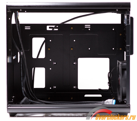

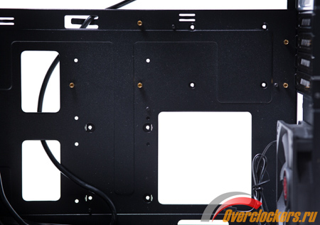

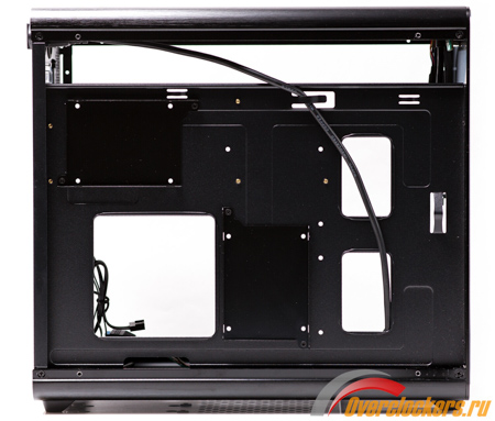

Блок питания устанавливается вертикально (проводами вверх) и близко к материнской плате, но это издержки стремления к максимальному минимализму. Поддон материнской платы оснащен прорезью под процессором для установки «бэкплейта» системы охлаждения и двумя прорезями в зоне БП для аккуратного продевания проводов.
В Raijintek Styx можно установить материнские платы форм-факторов micro-ATX и mini-ITX, и как уже говорилось, устанавливаются они вверх ногами или, если проще, процессором вниз.

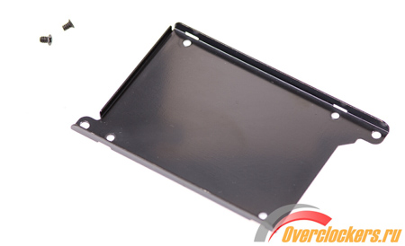

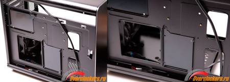

С обратной стороны поддона можно наблюдать два посадочных места для 2.5" накопителей, они съемные и фиксируются парой винтов.
Но снимать салазки, чтобы установить в них накопители, необязательно.
Благо в поддоне материнской платы предусмотрены отверстия для доступа к салазкам, и закрепить накопители в них можно до установки платы, не снимая креплений.

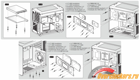

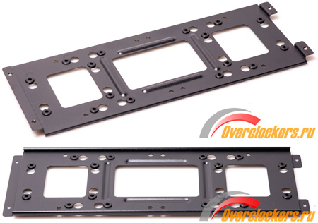

На специальный съемный модуль можно установить либо пару накопителей 2.5", либо 3.5". Для установки в комплекте идут специальные длинные винты, а для поглощения вибрации жесткого диска предусмотрены резиновые шайбы.
К сожалению, у меня не оказалось под рукой ни одного накопителя 3.5", поэтому не смогу на своем примере продемонстрировать, как они устанавливаются. В этом нам поможет фрагмент инструкции, в которой этот процесс отображен наглядно.

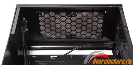

Верхняя панель получила наружное покрытие из мелкой металлической сетки, под ней находится более мелкая пластиковая сетка и пластиковый каркас. Она фиксируется двумя защелками.
Посадочное место для двух 120 мм вентиляторов (или 240 мм радиатора) позволит улучшить вентиляцию в корпусе.
Но опять же, мне непонятно, почему нет поддержки моделей 140 мм и соответственно 280 мм радиаторов. В теории, длины и ширины для них тут более чем достаточно.
