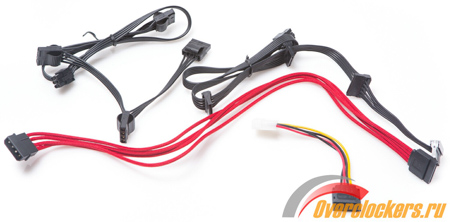

Перед тем, как начать, скажу, что для более удобного подключения накопителей используются прямые коннекторы (как на удлинителях, что на снимке ниже). А подключение питания моделей, размещенных на дне корпуса и на задней стенке, стандартными проводами современных БП будет невозможно. Лучше использовать удлинители с прямым коннектором.

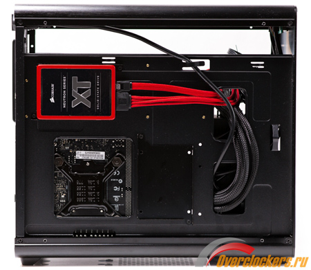

И сразу же начнем с обратной стороны. Порадовало то, что за материнской платой достаточно места для продевания проводов. Но вот спрятать там все провода от блока питания будет проблематично.

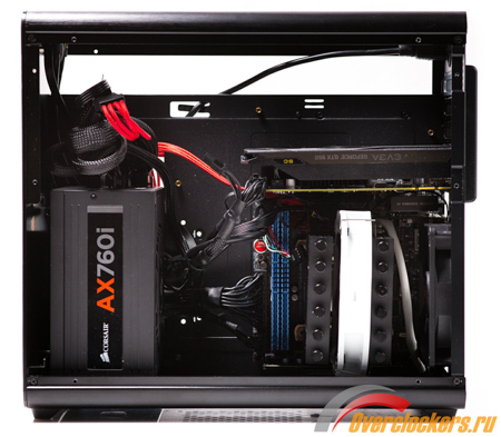

В сборке системы на базе Raijintek Styx сложностей, на самом деле, минимум. При более объемной системе с двумя видеокартами или СЖО я бы снял верхнюю крышку – так удобнее, но если собирать в грамотном порядке, то можно обойтись и без этого.
Первым делом устанавливаем накопители и блок питания, подключая накопители и продевая провода в нужные нам места, а далее ставим материнскую плату, подключив все необходимые провода. Затем устанавливаем систему охлаждения и видеокарту. Вот и все, в такой последовательности процесс сборки происходит максимально просто.
Стоит обратить внимание на пару моментов. При использовании модели БП длиной более 150 мм длина видеокарты, установленной в первый слот, ограничивается 250 мм. Более длинные карты расширения (280 мм) придется устанавливать во второй или третий слоты в зависимости от конфигурации системной платы. При длине БП 180 мм длинные карты (280 мм) можно установить лишь в третий или четвертый слот.
А для того, чтобы установить в первый слот графический ускоритель длиной 280 мм, придется искать блок питания соответствующих габаритов – длиной не более 140 мм. Такие модели – редкость, и если я не ошибаюсь, встречаются только у SilverStone.
