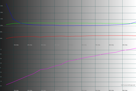

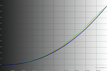

Гамма-кривые настроены хорошо. Отклонения от референса минимальны. Изображение не будет иметь сильных отклонений в насыщенности.

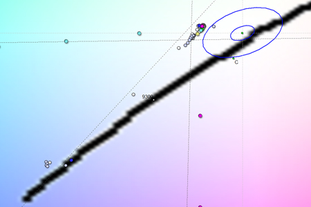

Цветовой охват почти соответствует стандарту sRGB. Это хорошо скажется на цветопередаче.
Точки серого клина расположены с некоторым разбросом и в стороне от DeltaE<10. Паразитные оттенки могут присутствовать.

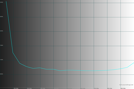

Цветовая температура находится у средней отметки 7000К, что не далеко от стандарта 6500К. Изображение не будет холодить.
Настройку цветов можно назвать неплохой. Каналы ведут себя стабильно и расположены не очень далеко друг от друга.

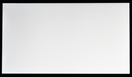

Равномерность свечения на белом фоне у экрана нормальная, нигде не видно пересвеченных или темных областей. Белый цвет почти не отдает сторонними оттенками под разными углами.

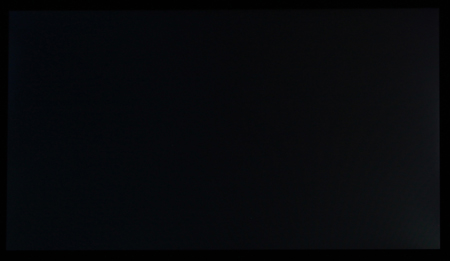

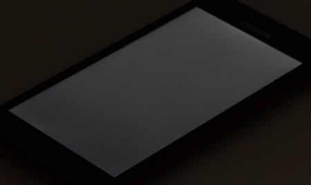

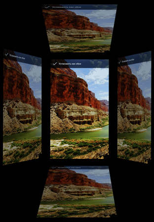

На черном фоне дела с равномерностью подсветки обстоят хорошо, пересвеченных пятен не заметно. Под углами изображение светлеет, уходит в основном в серые, фиолетовые и желтоватые оттенки. Этот эффект присущ многим экранам IPS.
Цветное изображение не искажается, а цвета не инвертируются. Но общее падение контрастности и яркости изображения под углами заметно. Наблюдаются те же оттенки, что и на черном цвете.

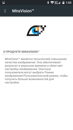

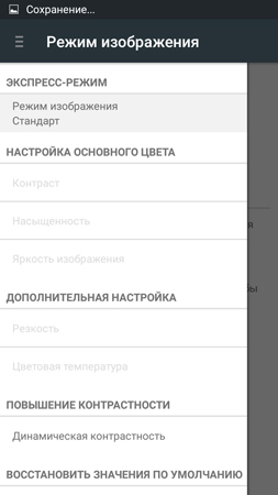

Дисплей можно настроить при помощи специального программного инструмента.

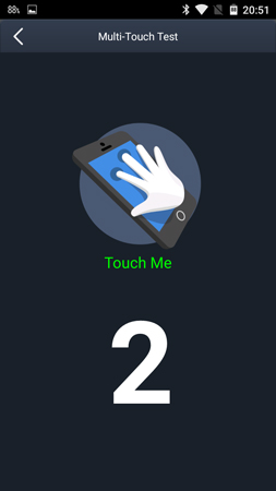

Экран оснащен защитным стеклом и не имеет видимой воздушной прослойки. Сенсор поддерживает до двух одновременных нажатий (обнаружить в настройках и активировать поддержку большего количества нажатий не удалось). Он достаточно чувствительный, работает точно и без сбоев. Олеофобное покрытие на экране по всей видимости есть, но оно не самое лучшее. Палец скользит не идеально, а отпечатки стираются не мгновенно.
