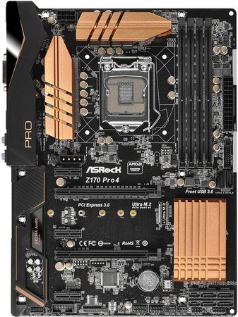

ASRock Z170 Pro4.
DDR4, один слот PCI-e 16x, второй подключен к PCH. Вся система питания, состоящая из десяти фаз, находится под присмотром радиаторов. Расположение двух слотов PCI-e правильное, SATA разъемы остаются доступными. Странно выглядит место под SATA_1 и SATA_2. Место необычное, но USB 3.0 отодвинули вверх, поэтому при подключении конфликтов нет. Справа поставили красивый кожух, премиальная характеристика приросла к материнской плате, за это небольшой плюсик.
М.2 слот делит ресурсы с портами SATA3_0 и SATA3_1, поддерживает скорость 4х и карты длиной до 11 см. Если в М.2 вставить SATA устройство, то оба порта отключаются. Есть простая индикация светодиодом о поступающем дежурном напряжении. Molex разъем в теории доставляет питание к видеокартам. Любопытно читать copy-paste в инструкции к плате: «Please connect a 4 pin molex power cable to this connector when more than three graphics cards are installed». О каких трех видеокартах идет речь? Забавная шутка ASRock.
Отличительная черта платы – достаточный набор возможностей и доступная в данном ценовом сегменте цена. Не стоит забывать и о приличной сети со звуковым кодеком – Intel I219V и Realtek 892.

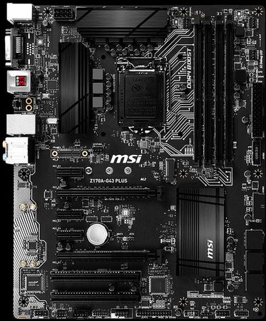

MSI Z170A-G43 Plus.
Начнем с хорошего – два слота М.2, невиданная щедрость. Работают они следующим образом: М.2_1 (вертикальный) поддерживает только устройства с Key E ключом – это все современные Wi-Fi платы, М.2_2 с не декларированной в инструкции скоростью (предположительно 4х) поддерживает PCI-e и SATA, но при появлении устройства в нем автоматически отключаются два порта SATA. PCI_E5 слот со скоростью 4х делит ресурсы с PCI_E1, PCI_E3 и PCI_E4. Иными словами, либо вы ставите вторую видеокарту в него и отказываетесь от PCI_E1, PCI_E3 и PCI_E4, либо все они работают в режиме 1х, либо 2х в PCI_E5 и два других в режиме 1х.
Пара внутренних USB 3.0 портов получила правильное расположение. Нижний развернут на 90 градусов, чтобы не мешать видеокарте в первом PCI-e. Есть на плате и простая индикация состояния: ошибка инициализации процессора, видеокарты и памяти. А восьми фаз питания с радиаторами достаточно для среднего разгона, не превышая напряжение в 1.4 В. В целом хороший баланс цены и возможностей, допускаю попадание материнской платы в лидеры нашего обзора.

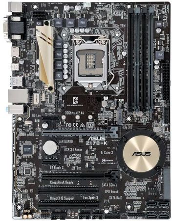

ASUS Z170-K.
Самая простая плата ASUS в этом ценовом диапазоне. Только частичное охлаждение семи фаз питания явно не способствует долголетию VRM. Непонятно, почему ASUS сэкономила на копеечной детали. М.2 слот делит пропускную способность с SATA Express. Заявленная максимальная скорость 4х. Из индикации только единственный светодиод с дежурным напряжением. И почти во всех платах ASUS присутствует защита сетевого адаптера.
Явных эргономических просчетов в дизайне нет, но и очевидных бонусов тоже. Возможно, цена могла бы привлечь покупателей, но, увы, за «К» с поддержкой USB 3.1 приходится изрядно доплачивать. Разница между однотипными Z170-P и K составляет почти тысячу рублей. А более подробный рассказ о ней ждет вас ниже.

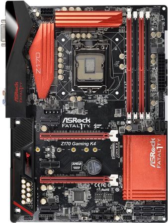

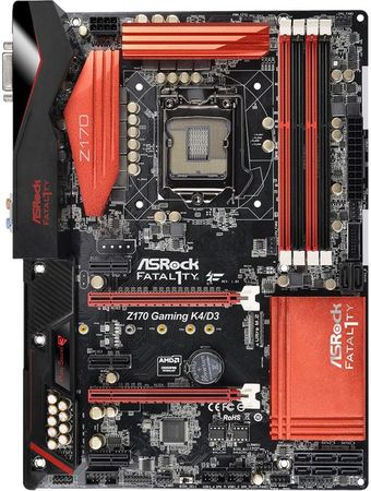

ASRock Fatal1ty Z170 Gaming K4/D3.
Единственная плата с поддержкой DDR3 памяти. Она построена на общем дизайне печатной платы с Z170 Pro4. Под нож попал разъем питания Molex, а вместо него появилось два порта USB 3.1 и две микросхемы BIOS.
Для придания плате дополнительной привлекательности сетевой адаптер и аудиокодек заменили на Killer E2400 и Realtek 1150. Попутно увеличили цену на 1000 рублей. В остальном это все та же Z170 Pro4 с ее особенностями подключения.

ASRock Fatal1ty Z170 Gaming K4.
Gaming K4 поддерживает DDR4 память, в отличие от Gaming K4/D3. Остальные характеристики не отличаются. За Molex разъем и новый тип памяти доплата составит не менее 1500 рублей.

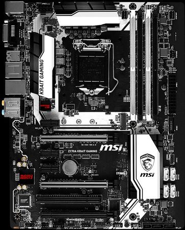

MSI Z170A Krait Gaming.
Доступная модель MSI с ровным разделением линий PCI-e для видеокарт по схеме 8+8х. Допускается подключение и третьей видеокарты, тогда формула меняется на 8+8+4х. Исходя из описания, все слоты PCI-e сохраняют свою способность работать на декларированных скоростях даже при одновременном использовании.
Но меня этот факт смутил, поскольку банально должно не хватить линий PCI-e. Единственное, я считал, что М.2 слот поддерживает 4х скорость, если же допустить его работу в 2х режиме, то линии прекрасно распределяются по заявленным ресурсам. Таким образом, MSI прямо не указывает скорость работы М.2 слота, но математический подсчет говорит именно о поддержке 2х скорости. К тому же, если в М.2 установить SSD, то отключается порт SATA Express, причем полностью.
Повторный детальный анализ характеристик выявил уникальный случай. Оказывается, М.2 действительно работает в режиме 4х, но SATA Express предоставляет только 2х соединение, что напрямую противоречит спецификациям SATA Express. На плате нашлось место для пяти разъемов под вентиляторы. А индикация состояния прохождения POST хоть и упрощенная, но есть: ошибка инициализации процессора, видеокарты и памяти.
Система питания состоит из восьми фаз с улучшенными по отношению к MSI Z170A Tomahawk катушками. Вся система питания охлаждается радиаторами. Четыре белых порта SATA могут помешать установке длинных видеокарт, учтите это, а SATAе невозможно использовать при наличии третьей видеокарты. Несмотря на присутствие в названии слова Gaming и любовь MSI к сетевому адаптеру Killer E2400, в этой плате решили обойтись Intel I219V и аудиокодеком Realtek 1150.

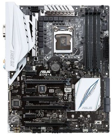

ASUS Z170-A.
С этой платой мы знакомились при анонсе процессоров Skylake и прекрасно ее изучили. Сейчас я расскажу вам об особенностях. Во-первых, нижний PCI-e 4x слот делит ресурсы с SATA_5 и 6. По умолчанию его скорость ограничена 2х. В BIOS можно отключить SATA_5 и 6 порты и использовать слот под третью видеокарту на скорости 4х. Во-вторых, М.2 делит ресурсы с SATA Express портом. Допускается исключительная работа либо одного типа подключения, либо другого. Редкая характеристика для плат – это организация RAID работы накопителей в нижнем слоте PCI-e и М.2 слоте.
На плате разместили семь разъемов для подключения вентиляторов, все они настраиваются через BIOS. Один из разъемов совместим с помпами СВО. К восьмому разъему подключается дочерняя плата. Есть кнопка включения и индикация дежурного напряжения, а также четыре светодиода инициализации процессора, видеокарты и прочего.
XMP профиль можно включить переключателем и при успешной активации зажжется индикация. Сбоку присутствует декоративная подсветка. Для предотвращения сброса всех настроек BIOS при использовании неподходящих модулей памяти ASUS установила кнопку MemOK! Нажимаете ее и держите до тех пор, пока не начнет мигать индикатор. Это значит, что плата начала автоматически подбирать настройки памяти для успешной загрузки.
Данная плата официально совместима с двумя и тремя видеокартами, деля пропускную способность интерфейса PCI-e 16x пополам.
