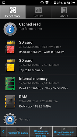

В Doogee F3 Pro установлен флэш-накопитель емкостью в 16 Гбайт. Пользователю из них доступно около 12.5 Гбайт.
Смартфон поддерживает установку карты памяти MicroSD емкостью до 64 Гбайт включительно, но, как говорилось выше, и здесь не обошлось без ложки дегтя – слот для SIM-карт и карты памяти совмещенный, придется выбирать, две SIM или одна SIM + MicroSD.

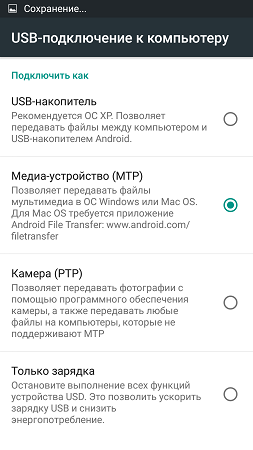

Есть поддержка режима OTG (USB On-The-Go). По умолчанию аппарат подключается к компьютеру как MTP устройство. Стандарт подключения – USB 2.0.

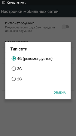

Doogee F3 Pro работает в сотовых сетях 2G, 3G и LTE (800, 1800, 2100, 2600 МГц). LTE в России работает. Сигнал аппарат держит стабильно, проблем с приемом замечено не было.

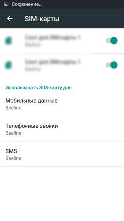

Doogee F3 Pro работает с SIM-картами в режиме Dual SIM Dual Standby – радиомодуль в смартфоне один, одновременно работают обе сим-карты – но только в режиме ожидания, при звонке или передаче данных по одной из «симок» вторая становится недоступной.

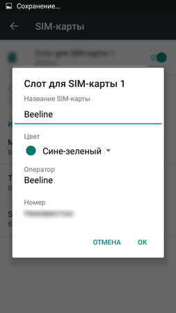

В настройках можно присвоить каждой из сим-карт свое имя и цвет, а также выбрать, для каких действий какая SIM-карта будет использоваться по умолчанию.

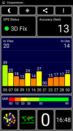

GPS модуль в Doogee F3 Pro работает просто отлично – смартфон очень быстро находит спутники и подключается к ним буквально за секунды, связь держит стабильно.

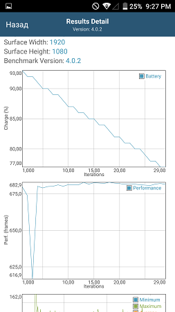

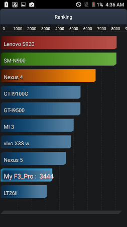

Ну, да не будем забегать вперед. Сначала запустим тест батареи в AnTuTu Tester:

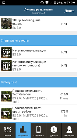

AnTuTu Tester дал устройству скромную оценку. Теперь посмотрим, что скажет Battery Test бенчмарка GFXBench:
И здесь результаты оставляют желать лучшего. А в результате «полевого тестирования» выяснилось следующее (все тесты проводились при 100% яркости, с включенными беспроводными интерфейсами и активированной синхронизацией):

Картина печальная. Даже при умеренном использовании полностью заряженный смартфон «продержится» только до вечера, а при интенсивном использовании придется дополнительно заряжать аппарат в течение дня.
