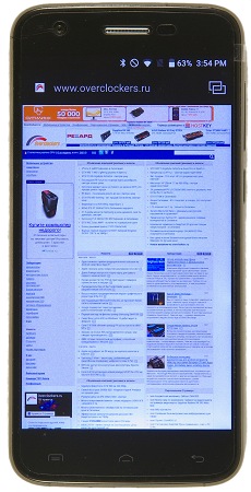

Doogee F3 Pro оснащен 5.0" сенсорной ЖК матрицей типа IPS. Разрешение экрана – 1920 x 1080 (Full HD), значение плотности точек (ppi) составляет 441 точки на дюйм – высокий показатель, при работе со смартфоном отдельные пиксели различить невозможно.
Применяется технология OGS (Оne Glass Solution), то есть воздушной прослойки между стеклом и дисплеем нет.

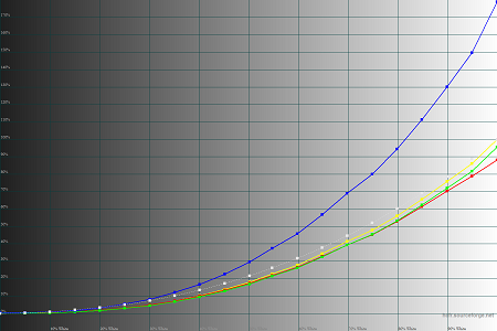

Кривые цветов идут более-менее равномерно, хотя с синим цветом наблюдаются заметные проблемы.
Эта проблема с синим цветом видна и на графике цветовых каналов RGB Levels.

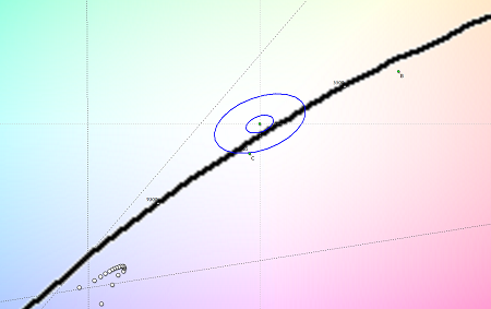

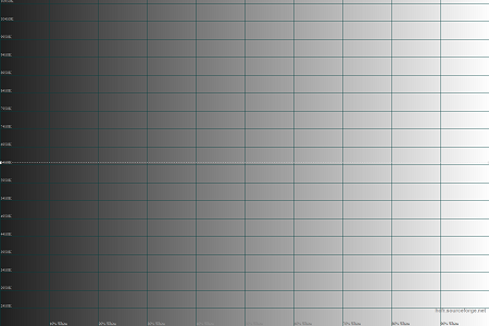

Цветовая температура дисплея смартфона намного выше эталонных 6500K, настолько, что наш калибратор не смог определить ее точное значение. Это значит, что изображение на экране будет выглядеть очень холодным и неестественным.

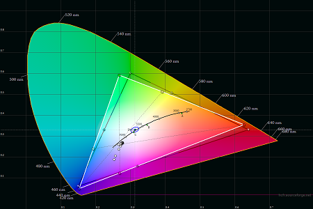

Цветовой охват экрана практически соответствует стандарту sRGB, хотя и присутствуют сильные смещения.

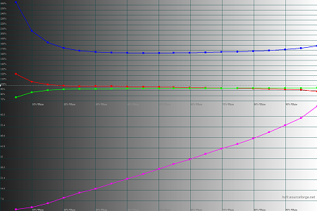

Все без исключения точки серого клина расположились очень далеко от рамок отклонения DeltaE<10. Следовательно, у цветов присутствуют сильно выраженные паразитные оттенки, а это не лучшим образом сказывается на точности цветопередачи.
