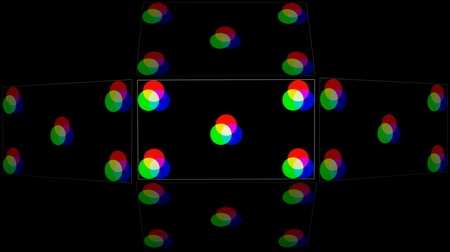

На этом завершаем теоретическое философствование и перейдем от теории к практике. Взглянем для начала на пять классических ракурсов:
Картина получилась вполне благопристойная. При повороте вверх-вниз и вправо-влево на 45 градусов падение яркости происходит примерно в 2 раза, что в пределах нормы для экранов по технологии IPS. Цвета не искажаются. Также радует и то, что при поворотах по основным (перпендикулярным) направлениям засветка черного фона возрастает незначительно.
Однако же, так называемый «glow-эффект», характерный для IPS-матриц («переливающаяся» паразитная засветка черного экрана), не обошел стороной и нашего героя. Но проявляется этот эффект, к счастью, только при больших углах наклона, не имеющих практического значения:

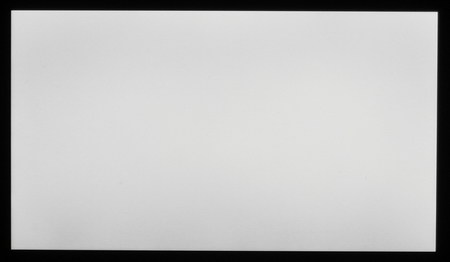

Равномерность белого поля – на очень хорошем уровне:

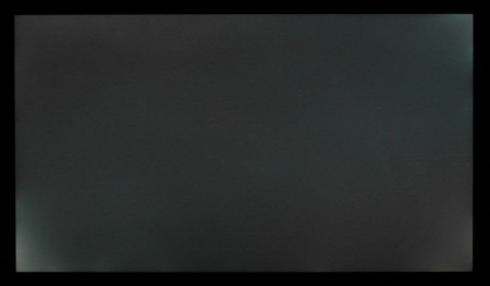

А вот с равномерностью черного поля дела обстоят похуже:
На черном поле заметно повышение яркости засветки по углам; но, почему-то только в трех углах из четырех возможных. Эта засветка не заметна при выводе на экран изображения даже со средней яркостью (не говоря уж о высокой), поэтому какого-то критического значения она иметь не может.

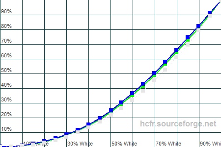

Посмотрим на гамма-кривые:
Гамма-кривая показала хорошее совпадение кривых разных цветов друг с другом и очень близкое расположение к нормативу. Причем совпадение друг с другом оказалось настолько хорошим, что график красного полностью «спрятался» за график зеленого. Одобряем!

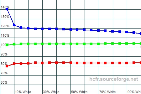

Идем дальше. График по цветовым каналам:
В значимой области (от 15%) графики ровные, но увы, слишком разошлись друг от друга. Заметен повсеместный избыток синего и недостаток красного.

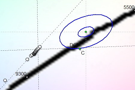

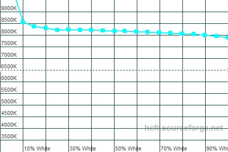

График цветовой температуры тоже оказался не на месте, ощутимо превысив номинал в 6500K:
Изображение на экране будет «холоднее» нормы.

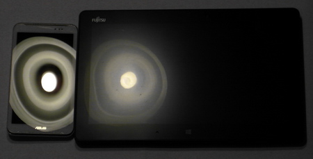

Для проверки отражений внешних источников света в дисплее планшета используем традиционный «абажурный» тест, т.е. фотографируем отражение внешнего источника света от экрана планшета в сравнении с эталонным планшетом. В качестве эталонного использован планшетофон ASUS Fonepad Note 6, дисплей которого выполнен по технологии OGS (без воздушного промежутка между экраном и сенсорной поверхностью). И вот результат:
Справа на этом фото находится тестируемый Fujitsu Stylistic Q665, а слева – эталонный ASUS Fonepad Note 6.
На фотографии видно, что отражение от тестируемого планшета немного слабее, чем от «эталонного», и, кроме того, «размазано». Таким образом, в планшете применена технология OGS, позволяющая значительно ослабить уровень отражений; а также применено матовое покрытие дисплея, что дополнительно помогает бороться с отражениями. За примененные технологии ставим планшету жирный «плюс»!

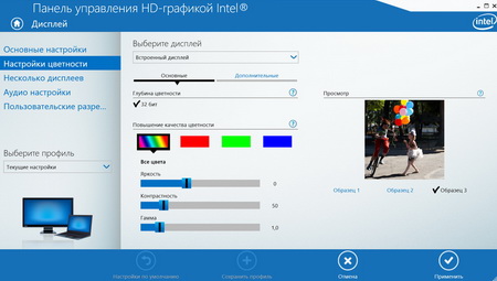

Обнаруженные небольшие отклонения от нормативных параметров могут считаться недостатками лишь условно, поскольку в драйверах графики от Intel есть возможность подстройки цветности, яркости, контрастности и гамма-кривой под личные пожелания пользователя:
