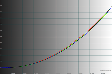

Гамма-кривые настроены хорошо, отклонения от «референса» минимальны. У изображения не будет существенных отклонений в насыщенности.

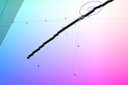

Точки серого клина расположены с разбросом и далековато от DeltaE<10. Паразитные оттенки могут присутствовать.

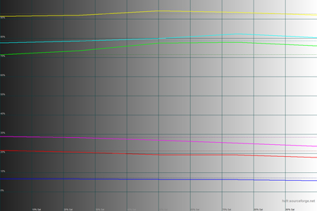

Цветовая температура находится у средней отметки 7000К, что не так далеко от стандарта 6500К. Изображение почти не будет холодить.
Настройку цветов можно назвать нормальной. Каналы ведут себя стабильно и расположены близко друг к другу.

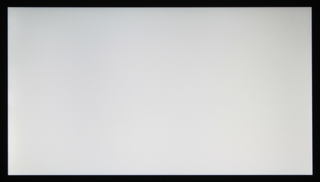

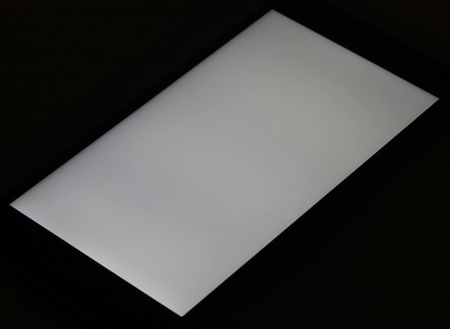

Равномерность подсветки на белом фоне у экрана нормальная, нигде не видно пересвеченных или темных областей. Белый цвет почти не отдает сторонними оттенками под разными углами.

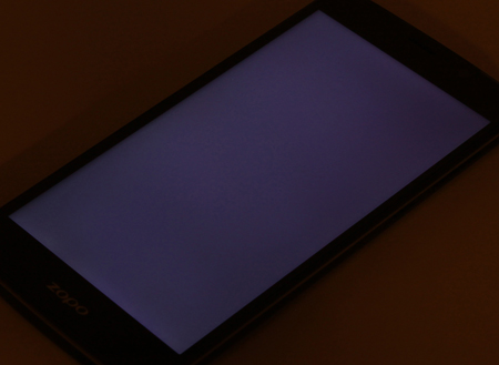

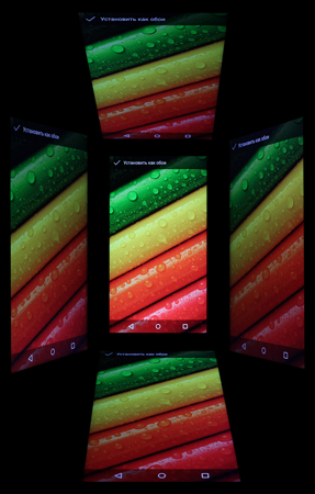

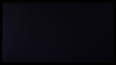

На черном фоне дела с равномерностью подсветки обстоят хорошо, пересвеченных пятен не заметно. Под углами изображение светлеет, уходит в основном в серые, фиолетовые и желтоватые оттенки. Этот эффект присущ многим матрицам IPS.
Цветное изображение не искажается, а цвета не инвертируются. Но общее падение контрастности и яркости изображения под углами заметно. Наблюдаются те же оттенки, что и на черном цвете.
Углы обзора экрана Zopo Speed 7 Plus на видео:

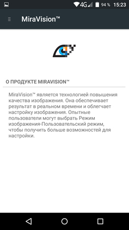

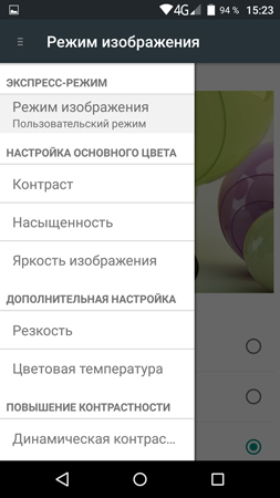

Дисплей можно настроить при помощи специальных программных инструментов MiraVision.

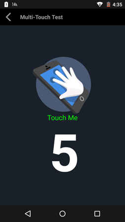

Экран оснащен защитным стеклом и лишен воздушной прослойки. Сенсор поддерживает до пяти одновременных нажатий. Он чувствительный, работает точно и без сбоев. Олеофобное покрытие дисплея проверить не удалось, поскольку стекло покрыто заводской защитной пленкой.
