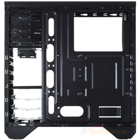

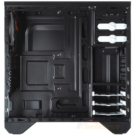

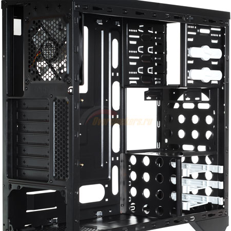

Внутренняя компоновка GMC B-6 Shiny мало отличается от типичной «башенной» с нижним расположением блока питания. Как и снаружи, внутри корпус полностью черный. Белые салазки для накопителей, запорные механизмы 5.25-дюймовых устройств и крыльчатка тылового вентилятора создают интересную контрастную схему.

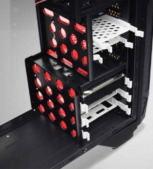

Особый интерес представляет корзина для накопителей с креплением последних по типу салазок, а также свободное место поверх нее. Это значит, что можно организовать приток прохладного воздуха к видеокарте с фронтального вентилятора.
Впрочем, не все так гладко. Несмотря на то, что лицевая сторона перфорирована крупными отверстиями, они расположены не столь близко, что выльется в снижение воздушного потока.
Корпус попал в нашу лабораторию на тестирование именно в таком виде, как представлено на фотографиях. Но производителем предусмотрена вторая корзина для двух 2.5-дюймовых накопителей в центральной части (поверх основной корзины HDD). К сожалению, у меня она отсутствовала и что-либо о ней сказать сложно.

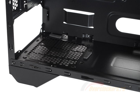

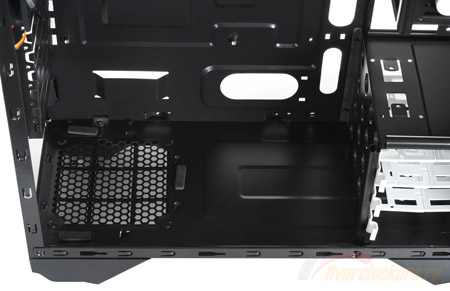

Из плюсов отметим достаточное количество отверстий в поддоне для прокладки проводов, а также огромный вырез для доступа к крепежной крестовине кулера CPU.
Вырез для провода питания процессора в поддоне присутствует, но он полностью перекрывается установленной материнской платой. Такой подход не особо функционален, поэтому можно считать, что его там нет.
Свободное расстояние за поддоном не столь велико, как хотелось бы, и колеблется от 9 мм в районе системной платы до 16 мм за накопителями.
Выгиб на боковине добавит еще около 5 мм свободного пространства, но производителю все же стоило бы сделать на правой боковой панели выгиб больше, миллиметров десять (как с левой стороны). Впрочем, в моем случае все провода уместились и так.
Системная плата устанавливается на шестигранные семимиллиметровые стойки, шесть из которых уже вкручены в поддон. Поддерживаемый форм-фактор материнских плат: ATX, microATX и Mini-ITX.
В GMC B-6 Shiny можно вместить графический адаптер длиной до 300 мм, если установлена верхняя корзина для накопителей. Если ее нет, вместится видеокарта длиной аж до 400 мм.
Максимальная высота процессорного охладителя составляет 162 мм. Но стоит учитывать выгиб на левой боковине в ~10 мм, и в зависимости от формы кулера CPU и его положения, высота системы охлаждения может быть немного больше.

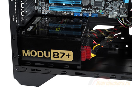

Блок питания размещается в задней нижней части корпуса. Он располагается на трех выгнутых из днища подставках, оборудованных амортизирующими прокладками из мелкопористой резины. Положение БП может быть любым: вентилятором как вниз, так и вверх.
Замеренное расстояние от тыловой панели до нижней корзины для накопителей составило 290 мм, из этого можно сделать вывод о максимальной поддерживаемой длине блока питания.

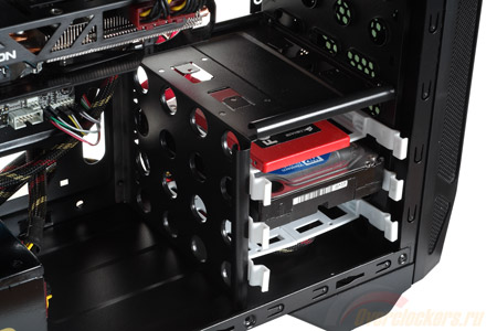

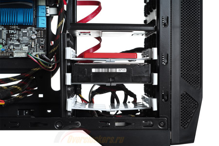

Количество поддерживаемых накопителей равно пяти. Это три 3.5-дюймовых жестких диска, которые размещаются в нижней корзине, и два 2.5-дюймовых накопителя, размещаемые в отдельной съемной корзине поверх основной нижней. Кстати, последняя демонтажу не подлежит.

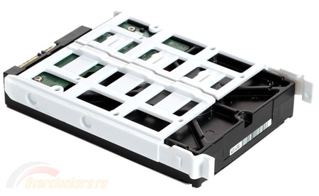

Накопители крепятся в выдвижные салазки без применения винтов. Салазки достаточно мягкие, диск в них закрепляется быстро и просто. Но 2.5-дюймовые HDD в этой корзине (нижней) прикручивается винтами. Далее конструкция просто задвигается по направляющим в отсек до щелчка.
Салазки не оборудованы антивибрационными прокладками, но пластик, из которого они сделаны, достаточно толстый и должен способствовать снижению вибраций.
Жесткий диск сел как влитой, не пошевелить, а вот салазки с SSD-накопителем оказались из-за слабого упора болтающимися, что может привести к появлению резонансных шумов.

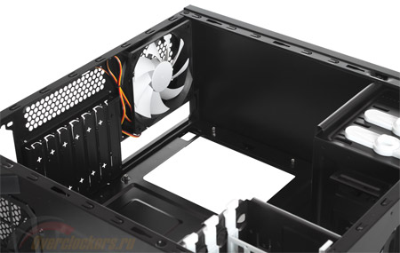

Система охлаждения очень проста. В штатную поставку корпуса входит лишь один вентилятор, а всего в нем предусмотрены места для трех.
Штатный установлен с тыловой стороны и функционирует на выдув. Он типоразмера 120 х 120 х 25 мм, замеренная скорость вращения крыльчатки составила ~1050 об/мин (по показаниям тахометра материнской платы), разъем питания – трехконтактный. Ничего необычного.
