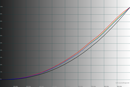

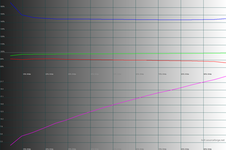

Гамма-кривые настроены неплохо. Отклонения от референса присутствуют, но выражены не сильно. Изображение не будет иметь существенных отклонений в насыщенности.

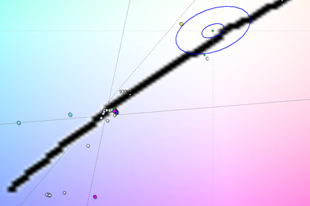

Точки серого клина расположены с разбросом и далековато от DeltaE<10. Паразитные оттенки могут присутствовать.

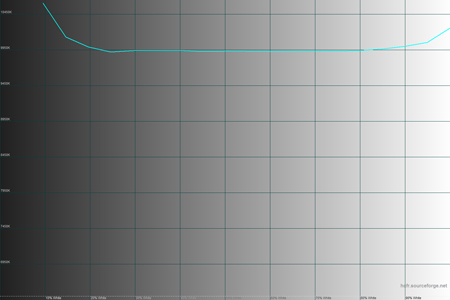

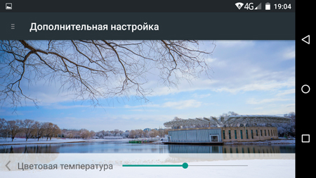

Цветовая температура в среднем находится у отметки 10000К, что далековато от стандарта 6500К. Изображение будет холодить. Благо, в настройках смартфона можно задать нужную температуру.

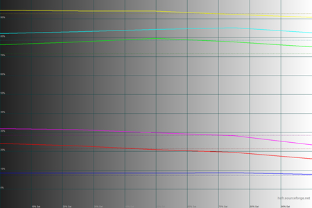

Зависимость между яркостью и насыщенностью цветов не выражена.

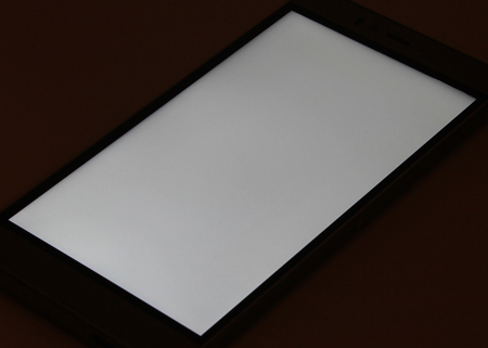

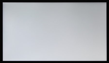

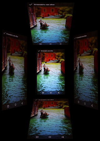

Равномерность подсветки на белом фоне у экрана нормальная. Темные области не выражены. Белый цвет почти не отдает сторонними оттенками под разными углами.
На черном фоне дела с равномерностью подсветки обстоят хорошо. Нигде не видно пересвеченных областей. Под углами изображение светлеет, уходит в основном в серые и желтоватые оттенки, но этот эффект присущ многим экранам.
Цветное изображение не искажается, а цвета не инвертируются. Но общее падение контрастности и яркости изображения под углами заметно. Наблюдаются те же оттенки, что и на черном цвете.
Углы обзора экрана UMi Iron на видео:

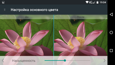

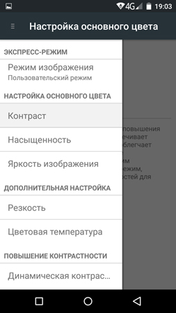

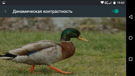

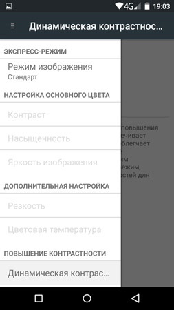

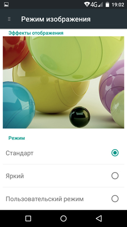

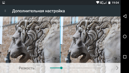

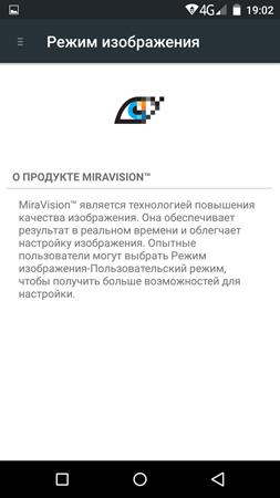

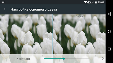

Дисплей можно настроить при помощи специальных программных инструментов.
Все меню для работы с изображением доступны в пользовательском режиме.

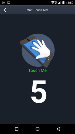

Экран оснащен защитным стеклом, воздушной прослойки здесь нет. Сенсор поддерживает до пяти одновременных нажатий. Он достаточно чувствительный, работает точно и без сбоев. Олеофобное покрытие на экране есть – стекло достаточно скользкое, а отпечатки с него стираются легко.
