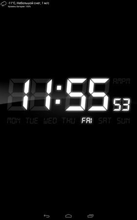

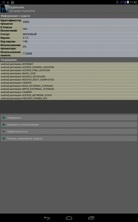

Итак, что мы видим. «Будильник» Apalon Apps потребляет в среднем 77.8 Мбайт при нулевой нагрузке на систему. При этом приложение совместимо чуть ли не со всеми версиями Android и весит в «готовом» виде аж 50.34 Мбайт, что для будильника подозрительно много, хотя все можно списать на украшательства.
Что касается разрешений, то их немного. Подозрения вызывают требования к определению местоположения, однако без этого невозможен прогноз погоды (а так ли он нужен будильнику?), и разрешение «камера», что можно списать на использование световых индикаторов для «новогодней елки».

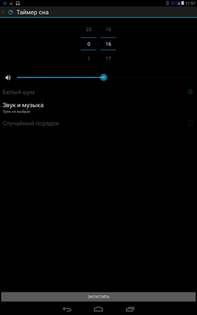

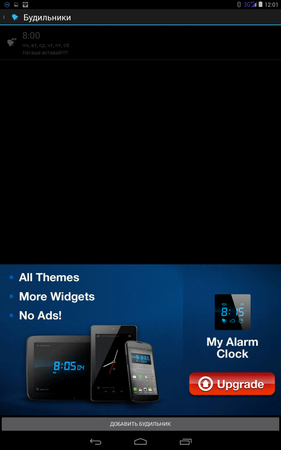

Для того чтобы установить таймер сна, достаточно один раз нажать на экран и перейти в правый нижний угол. Здесь выбираем время остановки, например, белого шума и жмем клавишу «Запустить», после чего начнется обратный отчет.

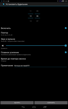

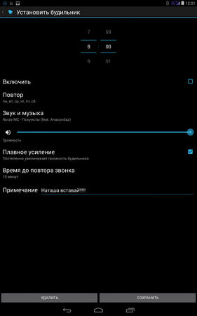

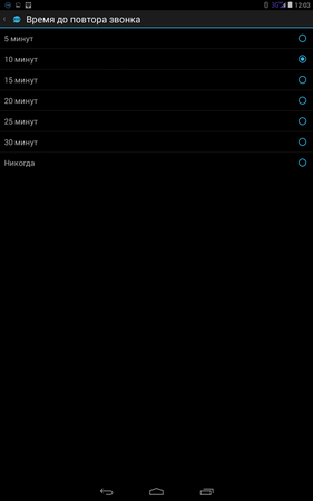

Будильник устанавливается в противоположном углу. Здесь все стандартно: выбираем дни недели, рингтон, громкость, а также включаем плавное усиление, прописываем комментарий и назначаем время до повторного звонка (от 5 до 30 минут).

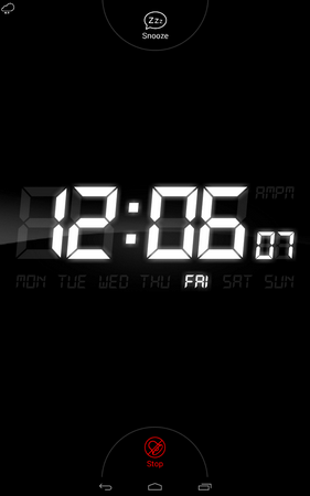

Сам будильник сработал без проблем. При этом вверху есть вполне внятная клавиша «дремать», а внизу «красная кнопка», чтобы отключить. Никаких хитростей в ней нет – слегка коснулся и спи дальше.
Кстати, спросонья первое, на что обращаешь внимание – на красную кнопку, а не на кнопку «дремать», поэтому лично для меня такое решение вряд ли эффективно.

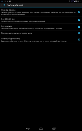

Повтор сигнала работает без проблем, выбранный трек начинает «орать» с нарастанием, но очень быстрым, поэтому в плавном усилении большого толка нет. Если включен ночной режим, то в заблокированном состоянии появляется знакомая заставка с часами, то есть проблем с работой в блоке также не возникало.

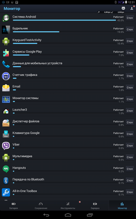

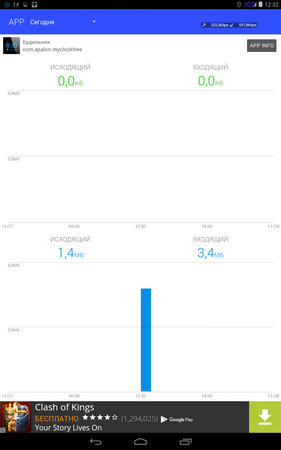

Итак, что у нас после 15-минутного тестирования? Потребление оперативной памяти выросло аж до 118.1 Мбайт при 0.6-процентной нагрузке на процессор. При этом аккумулятор просел на 19.6% – кошмар для подобных приложений. Причем трафика на рекламу ушло 4.8 Мбайт.
