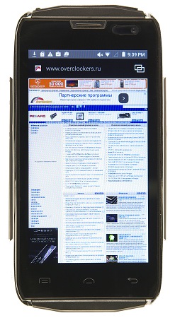

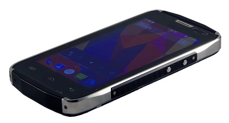

Doogee Titans 2 оснащен 4.5" сенсорной ЖК матрицей типа IPS. Разрешение экрана – 960 x 540 (qHD) точек, плотность пикселей (ppi) составляет 245 на дюйм – не такое уж большое значение, и если присмотреться, можно заметить отдельные пиксели.
Применяется технология OGS, воздушная прослойка между дисплеем и стеклом отсутствует.

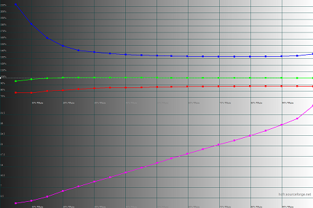

Кривые цветов идут равномерно, но на высоких уровнях яркости кривая синего цвета сильно отклоняется от референсной линии.

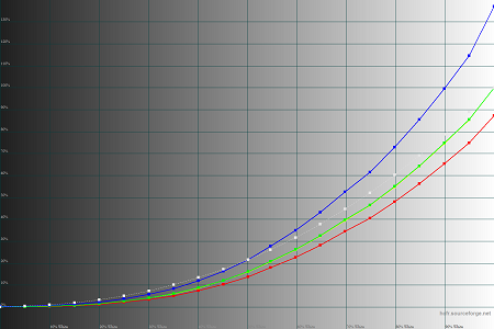

По графику цветовых каналов RGB Levels так же видно, что кривая синего цвета проходит далеко от «референса».

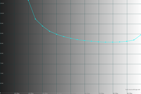

Цветовая температура дисплея смартфона намного выше эталонных 6500K, изображение на экране будет выглядеть холодным и ненатуральным.

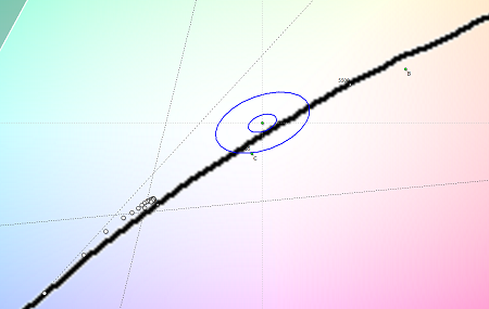

Все точки серого клина расположились далеко от рамок отклонения DeltaE<10, что означает, что у экрана есть проблемы с точностью цветопередачи из-за присутствия у цветов «паразитных» оттенков.

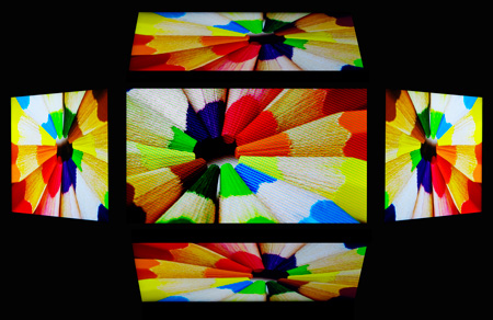

Углы обзора хуже, чем у большинства устройств с IPS матрицами, при наклонах изображение сильно искажается.
