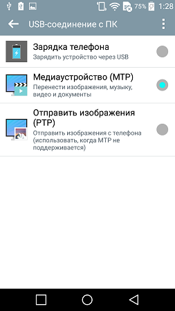

По умолчанию аппарат подключается к компьютеру как MTP устройство. Стандарт подключения – USB 2.0.

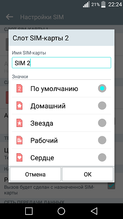

Работа с SIM-картами реализована в хорошо известном нам режиме Dual SIM Dual Standby: радиомодуль в смартфоне один, обе сим-карты работают одновременно – в режиме ожидания, при звонке или передаче данных по одной из «симок» вторая становится недоступной.
В настройках присутствует возможность назначить каждой SIM-карте свою мелодию вызова, звук уведомления, иконку и даже тип вибрации.

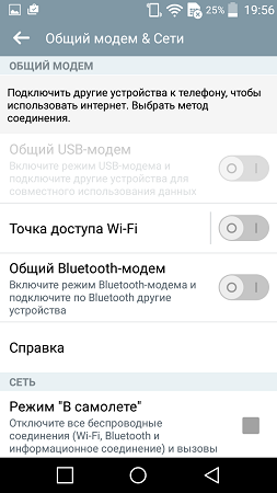

Смартфон поддерживает протоколы Bluetooth v4.1 и Wi-Fi IEEE 802.11 b/g/n. Можно использовать его как в качестве модема (при подключении через USB или Bluetooth), так и в качестве точки доступа (Wi-Fi Hotspot).

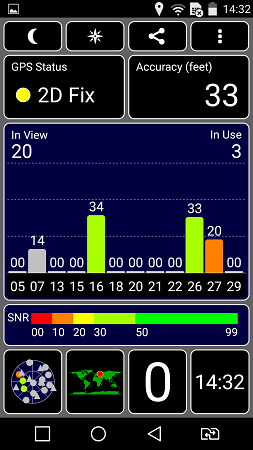

С GPS навигацией у LG G4c наблюдаются некоторые проблемы, даже с включенным A-GPS и интернетом. Спутники он видит хорошо, но вот подключаться к ним не спешит.

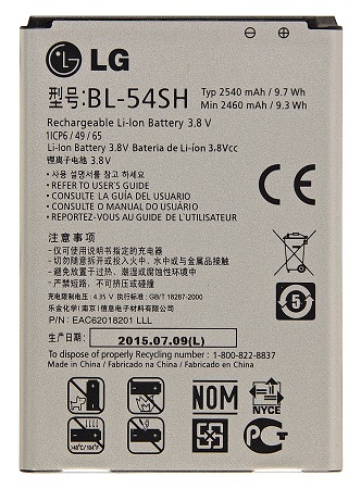

В LG G4c установлен съемный литий-ионный аккумулятор емкостью 2 540 мАч.

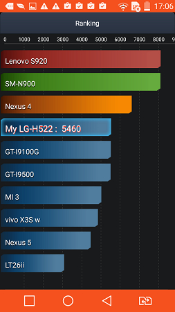

Выясним, насколько «прожорлив» смартфон в разных сценариях использования. Сначала тест в AnTuTu Tester:
Проведенное тестирование показало средние результаты.

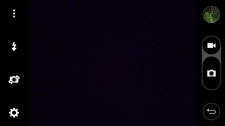

Интерфейс камеры стандартен для смартфонов LG, разве что с настройками совсем уж скудно – можно выбрать только разрешение для снимаемого фото или видео.

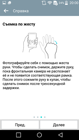

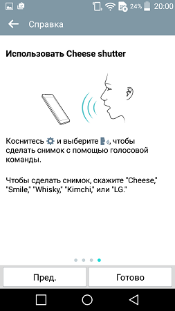

Хорошо хоть, фирменные фишки компании – Cheese shutter и съемка по жесту – на месте.

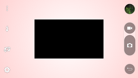

Реализация «вспышки» при съемке фронтальной камерой заслуживает как минимум внимания. Смысл ее работы в том, что окно предварительного просмотра сильно уменьшается, яркость экрана увеличивается до максимального значения, а фон становится полностью белым (почему-то при скриншотах в этом режиме фон меняется с белого на розовый). Конечно, практической пользы от нее не так много, но все же лучше, чем ничего.
