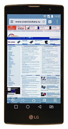

Технология OGS применяется, воздушной прослойки между стеклом и дисплеем нет.

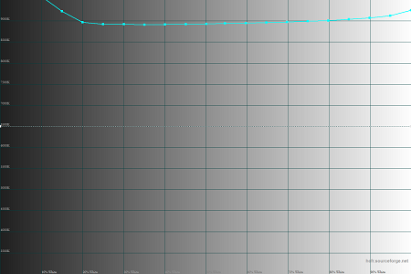

Аппаратное тестирование экрана LG G4c проводилось при помощи калибратора X-Rite ColorMunki Display. Мы получили следующие результаты:

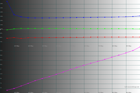

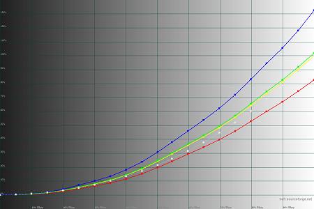

На графике цветовых каналов RGB Levels мы видим такую же проблему с цветами.

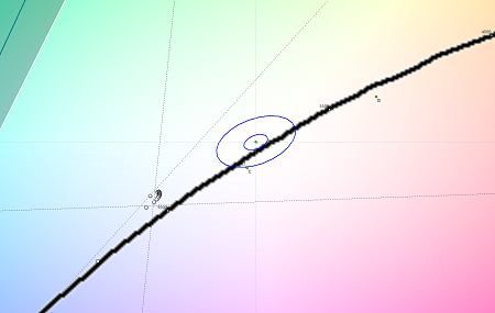

Цветовая температура дисплея смартфона намного выше референсного значения (6500K), изображение на экране выглядит намного холоднее, чем должно быть.

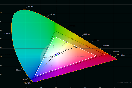

Цветовой охват дисплея сильно уже стандарта sRGB.
В рамки отклонения DeltaE<10 не уложилась ни одна из точек серого клина, следовательно, здесь присутствуют проблемы с точностью цветопередачи – у цветов налицо «паразитные» оттенки.

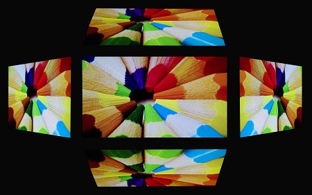

Углы обзора практически максимальны, что, впрочем, стандартно для IPS матриц.

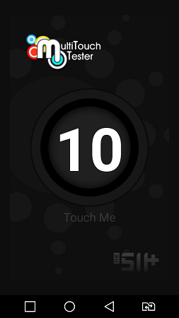

Дисплей поддерживает до десяти одновременных нажатий включительно.
