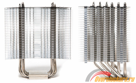

Радиатор
В конструкции Macho HR-02 уже давно нет никаких изменений. Если точнее, то с 2011 года существенных модификаций не было, менялся лишь цвет материалов, да основание чуточку увеличилось в размерах.
Ну а если напрямик, то радиатор Thermalright Macho X2 Limited Edition абсолютно идентичен HR-02 Macho Rev.B. Об этом говорит и название – перед нами «ограниченный выпуск» обновленной старой версии.
Размер радиатора неизменен – 140 х 102 х 162 мм. Это все та же односекционная «башня» с шестью тепловыми трубками U-образной формы, диаметр теплотрубок равен 6 мм. На них нанизаны алюминиевые ребра в количестве 31 штуки, пайка между пластинами и тепловыми трубками не применяется.
Расстояние между ребрами равно 2.9 мм, толщина одной пластины (если верить производителю) равна 0.4 мм. Как и все приведенные выше параметры, осталась неизменной и площадь рассеивания радиатора – ~9 000 см2.

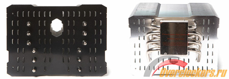

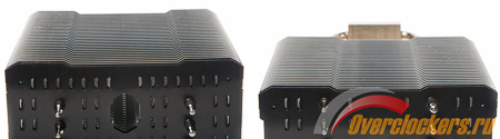

С передней и задней сторон радиатора есть небольшие углубления. С учетом того, что с этих сторон устанавливаются вентиляторы, они способствуют более тихой работе системы охлаждения.
Проще говоря, если ребра будут находиться впритык к вентилятору (крыльчатке), это сделает систему охлаждения более шумной. В идеале размещение вертушки при расстоянии 4-7 мм от нее до поверхности радиатора (или корпусной решетки) делает ее работу более тихой. Впрочем, это можно проверить и самому, а возвращаясь к теме обзора, скажу, что подобное реализовано в конструкции системы охлаждения True Spirit.
Верхняя пластина окрашена в черный цвет, в каждой пластине присутствует множество отверстий, которые способствуют лучшей конвекции. А большое отверстие предназначено для доступа к винту прижимной пластины.
Традиционно для продуктов Thermalright не обошлось без фирменной голографической наклейки. Она находится на последнем ребре с наружной стороны над основанием.

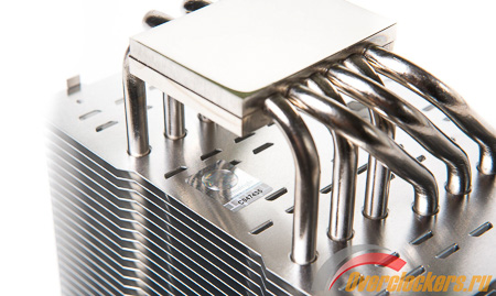

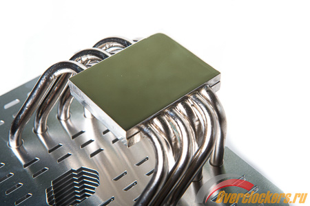

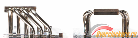

«Подошва» радиатора состоит из пары медных пластин, между которыми проходят тепловые трубки. Последние в свою очередь хорошо пропаяны.
Три теплотрубки при выходе из основания сразу же устремляются вверх, три остальные – под небольшим наклоном (угол 45 градусов). Благодаря такому загибу и расположению тепловых трубок в ребрах радиатора, основание ассиметрично смещено относительно центра основного массива. Это позволяет не беспокоиться о совместимости, например, с модулями памяти, даже при установке вентилятора.
Само основание отполировано до зеркального блеска, в нем можно увидеть четкое отражение.
Его габариты – 53 х 40 х 10 мм.

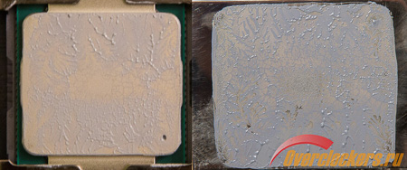

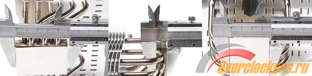

Тест с линейкой показывает наличие горба.

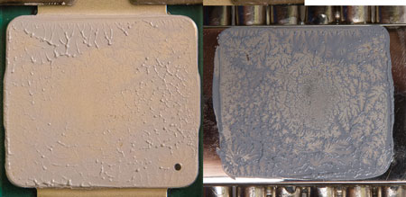

По фотографии видно, что хороший отпечаток с таким горбом в случае Thermalright Macho X2 Limited Edition не получишь. Ситуацию усугубляет и неровная крышка процессора Core i7-5960X.

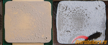

На очереди снимок отпечатка одного из оппонентов – Thermalright HR-02 Macho Zero. Горб, присутствующий на нем, больше, нежели у главного героя, об этом свидетельствует полученный отпечаток.
И напоследок отпечаток третьего участника обзора – Thermalright True Spirit 140 Power. Судя по нему, можно спокойно говорить о наличии горба на основании и в этом случае.
Очевидно, Thermalright опять за свое.

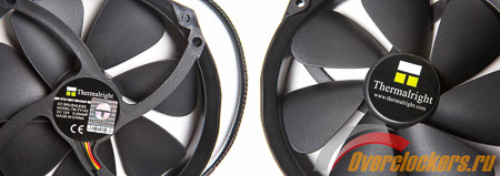

Вентиляторы

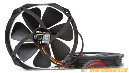

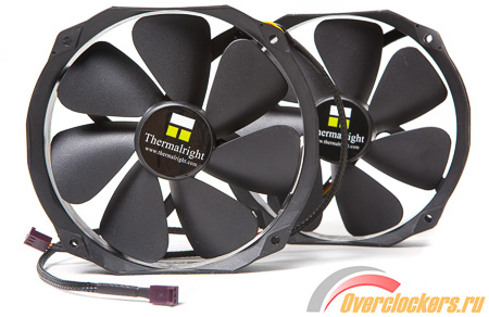

Пожалуй, это единственное серьезное изменение в Thermalright Macho X2 Limited Edition по сравнению с другими версиями. Как уже упоминалось, система охлаждения комплектуется парой моделей Thermalright TY-142.
К сожалению, нового в них не так чтобы много; можно отметить лишь цвет и скорость работы. Да, компания Thermalright наконец-то выпустила в линейке TY устройство черного цвета. Но пока нельзя сказать, пойдет ли оно в серию или же будет поставляться лишь с кулерами Limited Edition. Ранее Thermalright TY-142 можно было встретить в комплекте с Macho PCGH-Edition, но о данной модели информации не было и на одном из двух сайтов о ней ничего не сказано, так что называть ее восьмым «Мачо» не будем.
Что касается характеристик, то Thermalright TY-142 это 140 мм вентилятор с круглой рамкой, габариты которой 140.0 х 152.0 х 26.5 мм. Семилопастную крыльчатку он унаследовал от TY-141, только теперь она черного цвета. На ней размещены семь широких и массивных лепестков-лопастей. Здесь используется подшипник 2х качения (Two Ball Bearing), аналогичный применяемым в предшественнике TY-141 и большом TY-150. Вертушка работает с фиксированной скоростью 800 об/мин, воздушный поток при этом составляет 43 CFM, а заявленный уровень шума всего 15 дБ.
С обратной стороны есть наклейка с наименованием модели, некоторыми характеристиками и голографической наклейкой.
Отметим, что качество пластика новинки лучше, чем у рассмотренных ранее Thermalright TY-149.
