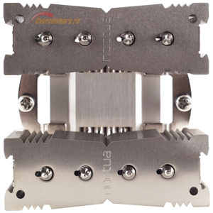

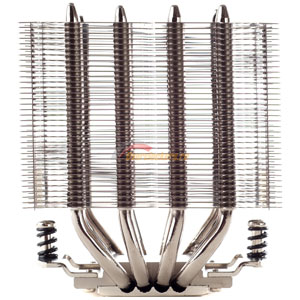

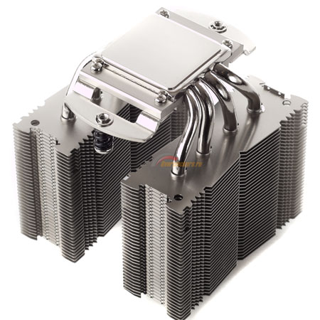

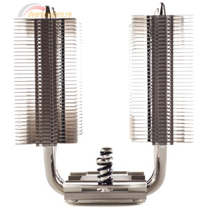

Поскольку кулер двухбашенный, то на каждую из сторон нанизаны теплоотводящие пластины.
Ребра алюминиевые, их количество в сумме составляет 70 штук (на левую и правую половину нанизано по 35). Толщина пластин – ~0.4 мм, межреберное расстояние около 1.8 мм.
Тепловые трубки равномерно рассредоточены по массиву пластин, их контакт с ними выполнен при помощи пайки, что можно отметить как плюс. Сами пластины изобилуют фигурными вырезами для лучшего распределения воздушного потока.

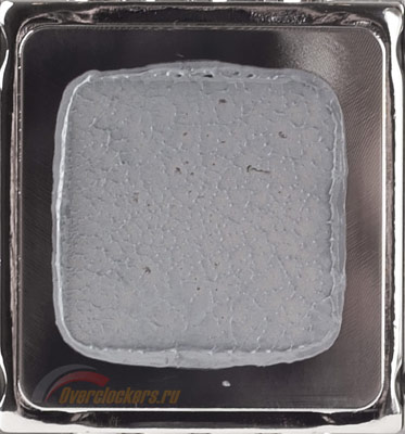

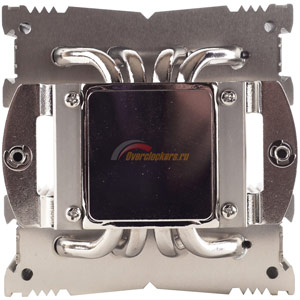

Основание Noctua NH-D9L отполировано до почти зеркального блеска.
Ровность основания нареканий не вызывает, но присутствует совсем крохотный выгиб наружу. В принципе, это можно отметить как плюс, в таком случае тепловой контакт с теплораспределительной крышкой CPU будет лучше.
Отпечаток термопасты получился хорошим.

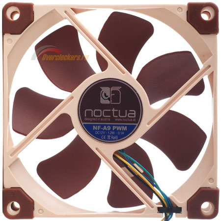

В комплекте с Noctua NH-D9L поставляется фирменный вентилятор Noctua NF-A9 PWM, крыльчатка которого получила семь лопастей. Его типоразмер – 92 х 92 х 25 мм, скорость вращения крыльчатки – ~400-2000 об/мин. Поддерживается ШИМ, разъем четырехконтактный.
В комплекте с ним идет адаптер, снижающий максимальную скорость вращения до ~1550 об/мин (режим L.N.A.).
В вентиляторе применен фирменный подшипник на магнитном подвесе (самостабилизирующийся гидродинамический второго поколения), именуемый SSO2-Bearing. На сегодняшний день данный тип подшипников считается одним из лучших. Модели, построенные на его основе, обладают низким уровнем шума и внушительным сроком службы. Производитель заявляет время работы на отказ ~150 000 часов. Впечатляет.
Воздушный поток, создаваемый вентилятором, заявлен как 78.9 куб.м/ч (62.6 с L.N.A.), про статическое давление скромно умалчивается. Уровень шума вентилятора – 22.8 дБ (16.3 с L.N.A.).

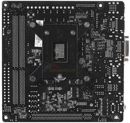

Достаточно с задней стороны установить «бэкплейт», который уже оборудован защитными прокладками.

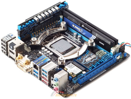

Затем с основной стороны платы надеть ограничительные втулки, крепежные пластины и закрутить гайки.

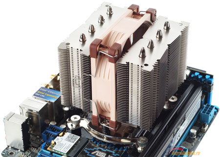

Основание кулера уже оборудовано прижимными винтами с довольно жесткими пружинами, поэтому достаточно просто поставить его на плату и затянуть до упора винты. Прижим получается очень хороший, Noctua NH-D9L сидит как влитой и не елозит туда-сюда.
Далее устанавливается вентилятор. Он крепится к радиатору посредством двух стальных дужек – стандартный метод. Закреплять его удобно, дужки надеваются и снимаются за пару секунд.
Ребра радиатора приподнимаются на расстояние около 40 мм от сокета, поэтому любая обвязка вокруг него, будь то радиаторы Mosfet, модули оперативной памяти или что-либо другое, не мешает установке кулера на плату. Кроме того, он не загораживает никакие разъемы и не мешает установке дискретной графической карты, по крайней мере, на стендовой системной плате.
