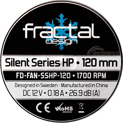

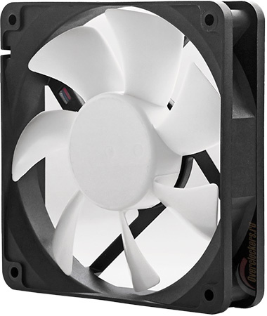

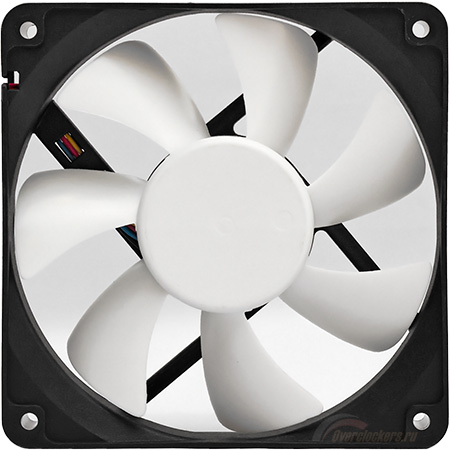

Напоследок – о вентиляторах. Fractal Design комплектует СВО моделями собственного производства, маркированными как FD-FAN-SSHP-120.
Типоразмер вентилятора – 120 x 25 мм.
По данным производителя, при максимальной скорости вращения (1700 об/мин) вертушка должна обеспечивать поток 64.2 CFM при статическом давлении 2.33 мм H2O. Минимальная скорость вращения составляет 800 об/мин.
Вентилятор снабжен четырехконтактным разъемом с возможностью ШИМ-регулировки.
Производитель указывает и уровень шума – 26.9 дБ, однако не сообщает о том, при какой скорости вращения получена эта цифра. Скорее всего, тут все привычно: поток меряется при максимальных оборотах, а шум – при минимальных

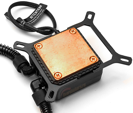

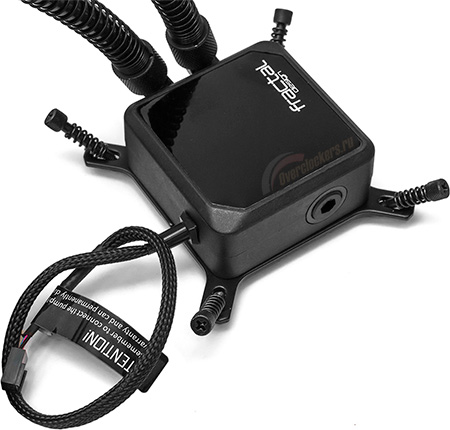

Первым делом необходимо надеть крепежную рамку на водоблок. Здесь она состоит из двух частей, которые надо «вдвинуть» в специальную выемку на боковой грани водоблока. Половины рамки соединяются между собой с характерным щелчком, после чего конструкция ощущается очень прочной.

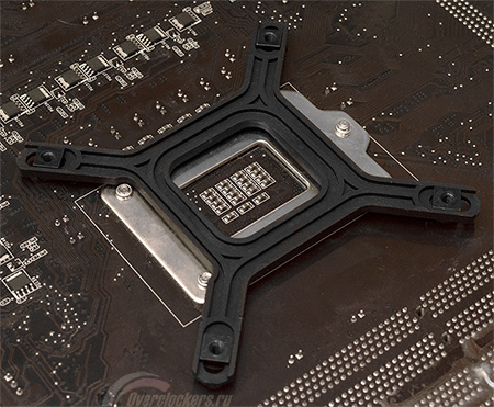

Второй шаг – расположить упорную крестовину на обратной стороне материнской платы. Для этого необходимо подобрать правильное положение «гаек», заранее вставленных в проушины. Для LGA 1155/1156 подходит среднее положение.
Далее необходимо подготовить винты, надев на них специальные пружинки (здесь нужно обратить внимание что для LGA 1155/1156 и LGA 2011 используются разные винты).
Чтобы винты не стояли «враскоряку», как показано на фото, их можно заранее закрепить гайками.
Далее все просто: наносится термопаста, винты вкручиваются в гайки, расположенные на упорной крестовине.

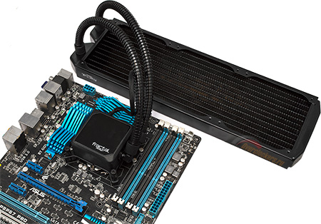

На данной материнской плате водоблок можно разместить только двумя способами, в остальных случаях мешают радиаторы VRM. В инструкции производитель рекомендует именно такое расположение водоблока, как показано на фотографии – фитингами к модулям оперативной памяти. Отмечу, что фитинги выступают за пределы «квадрата» на 20 мм.

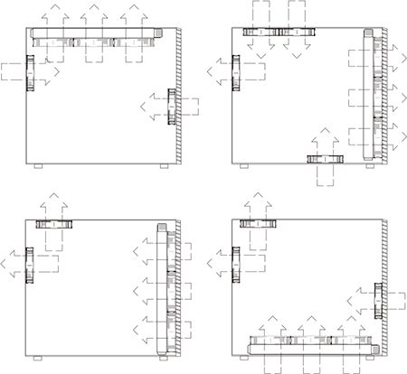

Что касается установки радиатора, производитель указывает, что его можно поставить как душе угодно. На любую из стенок корпуса, и на «вдув», и на «выдув», вентиляторами «внутрь» и «наружу».
Разумеется, корпус должен быть соответствующим. Идеальный вариант – с креплением под три 120 мм вентилятора в ряд. Далее возможны варианты: чтобы «зацепить» радиатор, достаточно крепежа и под одиночную вертушку, однако рядом должна быть расположена вентиляционная решетка.
Еще одно условие – длина шлангов между водоблоком и радиатором составляет 320 мм. Однако надо оставлять существенные допуски на перегибы и наложения трубок. По моим измерениям, «примерять» радиатор к своей конфигурации правильнее всего, оставляя между водоблоком и радиатором (в точках крепления шлангов) 25-27 см.
