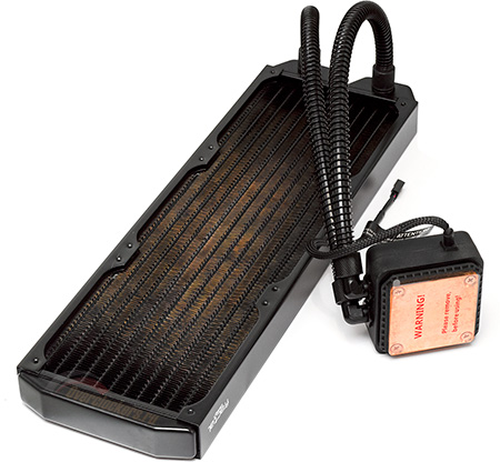

Общий вид СВО:
Как и все современные «готовые» системы, эта состоит из двух основных элементов: радиатора и водоблока с помпой, объединенных в единую конструкцию. Кстати, обратите внимание, как радиатор «отсвечивает медью». Впрочем, увидеть это можно только при очень ярком освещении и под определенным углом – при беглом осмотре он просто черный.

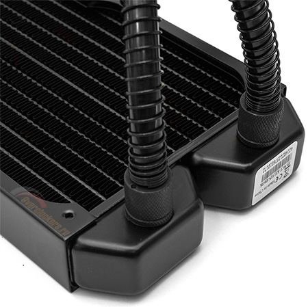

Элементы конструкции соединяются с помощью шлангов с внешним диаметром 11 мм (внутренний диаметр – 8 мм), их длина – 320 мм. Шланги снабжены стальной «пружинной» оплеткой, препятствующей перегибам.
Кстати, почти все составные части СВО можно найти на сайте AlphaCool. Например, эти шланги с оплеткой предлагаются как отдельный продукт. Желающие могут провести эксперимент и подсчитать, сколько будет стоить сборка системы, аналогичной Kelvin, по немецкому каталогу (заранее скажу, что Kelvin S36 получается заметно выгоднее).
Шланги крепятся фитингами размерности G 1/4. И здесь мы подходим к одной из сильных сторон этой системы – возможности расширения. Фитинги не запаяны «намертво», как у многих других решений данного класса, а стандартный диаметр позволяет подключить в контур любые компоненты.

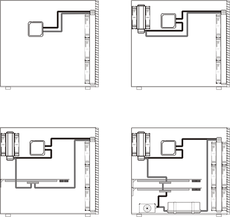

Правда, предлагаемые в инструкции варианты скромнее. Для двух водоблоков полного покрытия рекомендуется установка еще одной помпы.
Впрочем, это лишь «прикидочные» схемы: перед изменением конфигурации системы производитель настоятельно рекомендует покупателям обратиться в службу поддержки. Но на фоне других «заводских» СВО сама возможность расширения – серьезное преимущество.

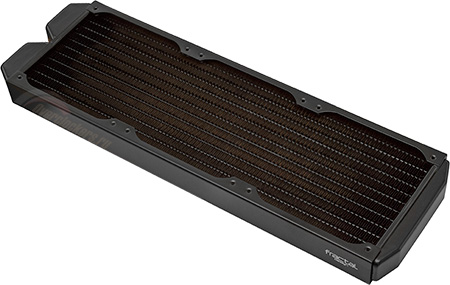

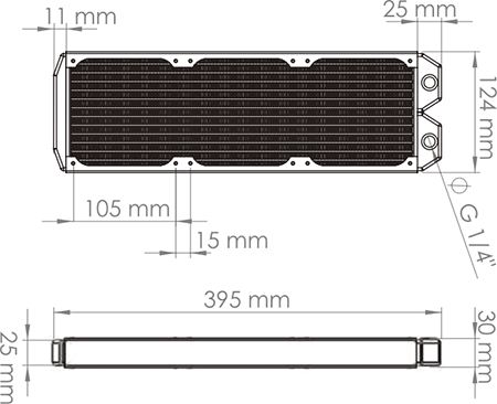

Тем более, что здесь используется радиатор с полезной площадью около 12 000 см2, который вполне способен справиться с охлаждением нескольких компонентов ПК.
Крепежные части и внешняя рамка выполнены из стали, рассеивающая часть – из меди. Общая масса конструкции – ~970 г, толщина радиатора – 30 мм, толщина рассеивающей части – 25 мм. Данная модель рассчитана на установку 120 мм вентиляторов.
После недолгих поисков радиатор удалось обнаружить и на сайте Alphacool – он называется NexXxoS ST30 Full Copper 360mm.

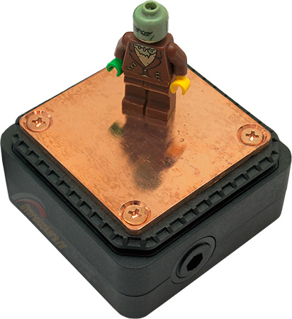

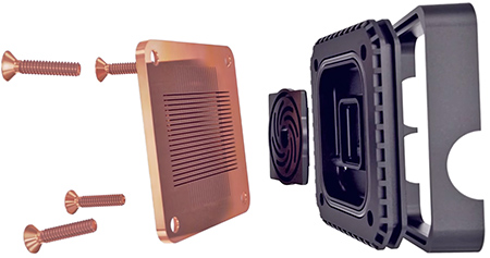

Медный водоблок выполнен по микроканальной схеме. В центральной части крышки пересекаются по 14 горизонтальных и вертикальных каналов, присутствует дополнительная пластина-«рассекатель», обеспечивающая равномерное поступление жидкости. По конструкции основания водоблок очень напоминает продукты AlphaCool линейки XP3 Light.
Основание водоблока доставшейся мне системы выглядит несколько странно.
Как видно на снимке, полировка неплоха, но на меди есть небольшие следы окисления и даже некоторые механические «потертости». Впрочем, это вряд ли способно значительно повлиять на эффективность системы. К тому же отпечаток процессора получается очень качественным, характерный для многих современных кулеров «горб» в центре основания отсутствует. Размерность основания водоблока – 56 х 56 мм.

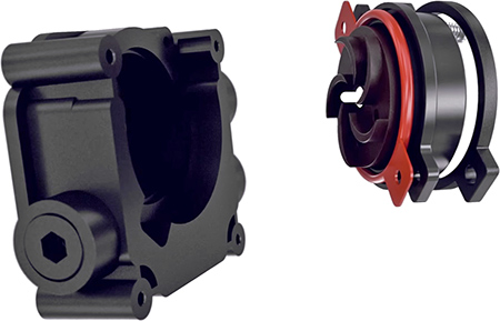

Помпа и водоблок представляют собой единую конструкцию.
Размерность – 69 х 69 мм (без учета фитингов), высота от подошвы основания до крышки – 40 мм. Обратите внимание, что здесь использованы поворотные фитинги, что уменьшает перегиб шлангов при установке системы. На одной из боковых граней расположено заправочное отверстие с крышкой под ключ-шестигранник.
