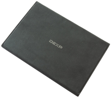

Отдельного внимания достоин чехол. Он представляет собой жесткую обложку с бархатистой поверхностью. Для подключения планшета к клавиатуре достаточно лишь совместить контактную дорожку, аппарат сам зафиксируется с помощью магнитов.
Задняя половинка чехла способна принимать форму подставки, таким образом получится некое подобие нетбука.
Кнопки на клавиатуре небольшие, с четко выраженным ходом. Однако их размер и достаточно большая кучность потребуют некоторого привыкания. Но это в любом случае удобнее, чем набирать текст на экране.
Тачпад достаточно крупный, распознает жесты. Клавиши нажимаются мягко и легко. Отметим наличие световых индикаторов активности Caps Lock, Num Lock и Scroll Lock.
У чехла можно выделить разве что один недостаток – зафиксировать планшет можно только под одним углом. Но это особенность конструкции, от которой вряд ли можно куда-то деться.

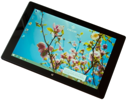

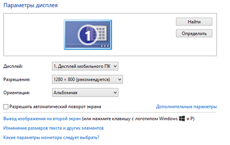

Самая популярная когда-то диагональ экрана нетбуков теперь находит себя в планшетах. Дисплеи с диагональю 10.1" зарекомендовали себя как неплохой компромисс между комфортом использования и компактностью.
Разрешение 1280 х 800 точек обеспечивает плотность пикселей в 150 ppi.
Конечно, до Retina далеко, но и этого достаточно для комфортного использования. Да и редкий ноутбук показывает более высокий результат.

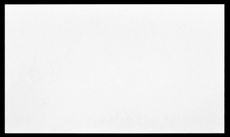

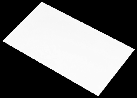

Зато, в отличие от большинства нетбуков и ноутбуков, здесь использована матрица IPS. В результате мы получаем широкие углы обзора и яркую картинку.
Белый цвет достаточно натурален и выглядит естественным.

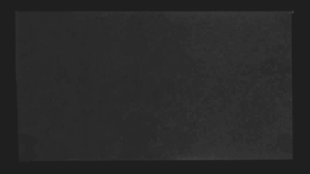

Черный отличается серым оттенком – характерная погрешность IPS матриц.

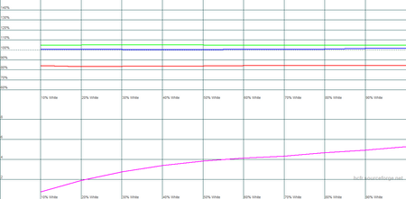

Все цветовые линии лежат очень плотно друг к другу, но достаточно значительно возвышаются над референсным значением. Показатель нельзя назвать идеальным, но он точно не плохой, особенно на фоне прочих современных гаджетов.
Все три графика расположились параллельно «референсу». Удаление от идеального значения небольшое, человеческий глаз вряд ли заметит погрешность в работе с устройством.

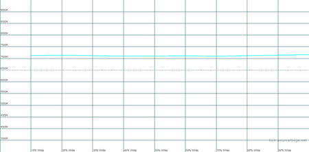

Традиционно для современных экранов цветовая температура завышена. Хотя в данном случае это завышение минимально – среднее значение равно примерно 7100К. Как и в предыдущем случае, человеческий глаз едва ли сможет заметить погрешность.

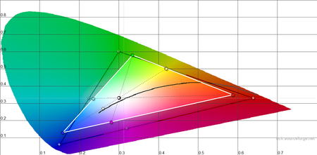

А вот цветовой диапазон заметно меньше референсного треугольника sRGB. Количество передаваемых оттенков заметно ниже идеального.
Точки серого клина в большинстве своем разместились практически возле границ дельты. Паразитных оттенков должно быть минимум, и пользователю они вряд ли будут мешать.
