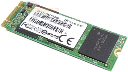

Transcend MTS600 – представитель довольно оригинального семейства моделей твердотельных накопителей. Во-первых, в нем нет устройств в форм-факторе 2.5", только M.2 NGFF, во-вторых, более правильно считать наименованием только «MTS» – число «600» обозначает размер, в данном случае 60 мм. Существуют также MTS800 (80 мм) и MTS400 (40 мм) – еще два размера, предусмотренных стандартом M.2 NGFF.
Все Transcend MTS*** используют одинаковую базу: контроллер Silicon Motion SM2246EN и 20 нм память Micron.
Модели Transcend MTS однозначно ориентированы на розничного покупателя: аккуратная картонная упаковка, внутри пластиковый блистер и набор рекламно-информационных буклетов.
Нужно заметить, что, согласно документации компании, потребительские характеристики MTS400, MTS600 и MTS800 идентичны, но MTS400 выпускается в объемах от 32 до 256 Гбайт, а у MTS600 и MTS800 есть версии объемом 512 Гбайт.
Но причина этого лежит скорее в технико-экономической области: уместить 512 Гбайт (или же 32 кристалла NAND) в двух микросхемах, да еще уменьшенной высоты, хоть и относительно реально, но сложно и дорого. Спрос при этом, скорее всего, будет невелик из-за того, что M.2 22 x 42 – это класс совсем уж компактных мобильных устройств, где такие объемы пока что не требуются.
Здесь тоже можно отметить желание производителя сэкономить. Все аналогично тому, что мы видели на примере SmartBuy выше: использование неоригинальной памяти с собственной маркировкой Transcend TFGMM9L-1D06 T1513 C09577.
Впрочем, что под ней скрывается, нам все равно известно, а потому особой проблемы нет. Это восемь 128 Гбит кристаллов синхронной MLC NAND, произведенных Micron по техпроцессу 20 нм и упакованных Transcend по два кристалла в микросхему.
